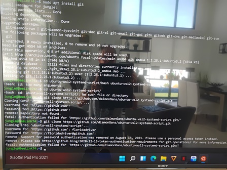

ich komme einfach nicht weiter, bin anscheinend zu blöd.
Ich wollte den systemd script von github ausführen.
Habe mich brav angemeldet und registriert.
Gebe "git clone https://github.co/DamionGans/ubuntu-wsl ... script.git" ein und erhalte die Meldung das mein Zugang nicht ausreicht und ich einen Personal Access Token dafür benötige.
Gibt es noch einen anderen Weg für systemd auszuführen.
Re: FOSHKplugin
Verfasst: 09 Jan 2022, 16:49
Eine Anmeldung ist für git nicht nötig - jedenfalls kenne ich so etwas nicht.
Du musst nur im WSL-Fenster folgende Befehle ausführen:
sudo apt install git
git clone https://github.com/DamionGans/ubuntu-wsl2-systemd-script.git
cd ubuntu-wsl2-systemd-script/
bash ubuntu-wsl2-systemd-script.sh
# Enter your password and wait until the script has finished
systemctl
Zeig mal bitte ggf. auftretende Fehlermeldungen.

Re: FOSHKplugin
Verfasst: 09 Jan 2022, 19:17
von Floridadriver
ich habe im Anhang das Foto von meinem Versuch
Michael
Re: FOSHKplugin
Verfasst: 09 Jan 2022, 19:58
Sorry, copy/paste-Fehler mi dem Handy.
Ich habe oben die Anweisungen verbessert.
Ansonsten ist bei Dir jedoch auch die Zeile cd ubuntu.../ mit bash ubuntu irgendwas zusammengerutscht.
Das sind zwei Zeilen und auch zwei einzelne Befehle.
Immerhin ist git nun schonmal installiert.
Re: FOSHKplugin
Verfasst: 09 Jan 2022, 20:00
Keine Ahnung was da schief läuft - versuchs mal mit der Datei im Anhang.
Der Inhalt ist das, was
erzeugt 8-)
Re: FOSHKplugin
Verfasst: 09 Jan 2022, 23:21
Ich habe jetzt nochmal ganz intensiv das Foto angeschaut und vermutlich den Fehler gefunden.
Tatsaechlich hast Du statt
wie oben angegeben ein kleines "d" am Anfang des Unterverzeichnisses (DamionGans) geschrieben. Dann kann es nicht klappen!
Am Besten Du kopierst die obigen Zeilen jeweils (STRG-C) und pastest diese in die WSL-Konsole (rechte Maustaste am oberen Fensterrand und Bearbeiten/Einfuegen).
