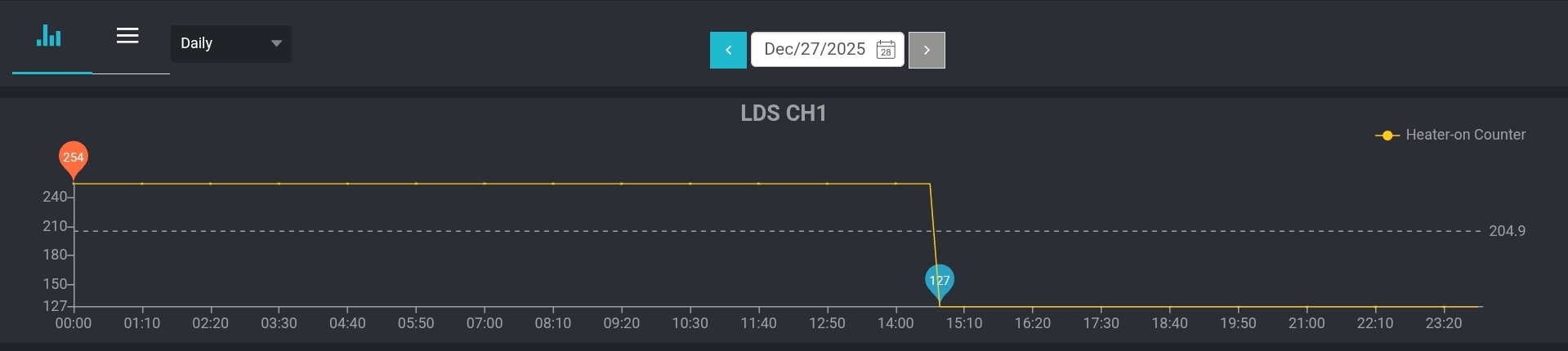

Mit V2.0.9 hat sich mein LDS01 Heater On Counter schon mal halbiert, so dass ich guter Hoffnung bin, dass er jetzt wieder richtig zählt.

So, ich habe den LDS01 Heater On Counter auf der HP2550 mit der FW V2.0.9 verfolgt:
Leider zählt er weiter in 2er Schritten, so dass dieser Bug wohl noch nicht gefixt ist.

ist es denn sicher, das eine Zweizähler einem einmaligen Schaltvorgang entspricht ?
Zählt eine andere Konsole mit demselben Sensor anders ?
