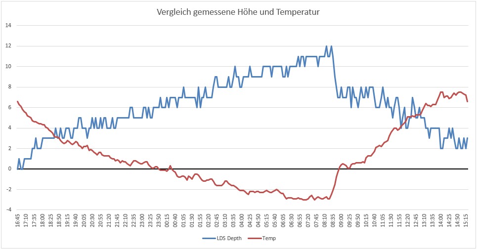

Kleines Update. Der Sensor läuft gut durch, jedoch fiel mir auf, dass es doch eine größere Schwankung von bis zu 11mm über Nacht gab. Ich habe das Gefühl das es vermutlich temperaturbedingt ist. Es ist für mich an sich aber noch in einem Rahmen, dass ich damit leben kann.

Ich nehme an, zu den großen Schwankungen kommt es bei dir durch die Messung direkt auf dem Boden. Lege etwas glattes, ebenes in Meßbereich und alles ist gut. War bei mir auch so zu beobachten.

Pitt hat geschrieben: 06 Feb 2025, 15:11 Ich nehme an, zu den großen Schwankungen kommt es bei dir durch die Messung direkt auf dem Boden. Lege etwas glattes, ebenes in Meßbereich und alles ist gut. War bei mir auch so zu beobachten.
Ich denke eher das liegt an der Temperatur. Der Vergleich der zwei Werte in den letzten fast 24h legt das nahe:
Vergleich Höhenmessung und Temperatur.jpg (73.28 KiB) 1761 mal betrachtet
Genau während der kältesten Tageszeit gab es auch die größten Abweichungen von bis zu 12mm.
