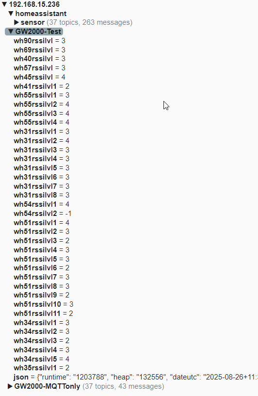

Auf Wunsch eines einzelnen Herrn der auf Standard-MQTT setzt ohne Home Assistant zu nutzen (dafuer WeeWX - hint!) habe ich zwecks automatischer Icon-Auswahl (die ja bei HA automatisch erfolgt) mit ADD_RSSILVL hoffentlich eine passende Loesung gefunden.
Dabei wird pro unterstuetztem Geraet ein Key sensornamerssilvl mit einem Wertebereich [-1,0,1,2,3,4] ausgegeben, der diesem Muster folgt:
  lvl  RSSI-Wert      HA-Icon  - Erklaerung
   4    0 .. -60  --> 4 Balken - sehr gut
   3  -61 .. -80  --> 3 Balken - gut
   2  -81 .. -90  --> 2 Balken - durchschnittlich
   1  -91 .. -100 --> 1 Balken - schwach
   0 -101 .. -110 --> 0 Balken mit Ausrufezeichen - sehr schlecht
  -1 -111 ..      --> 0 Balken und durchgestrichen - n.a.

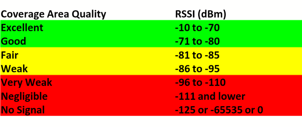

Wir koennen aber natuerlich auch andere Schwellwerte nutzen - die Google-KI z.B. meint:
Excellent: > -65 dBm
Good: -65 dBm to -75 dBm
Moderate/Fair: -75 dBm to -85 dBm
Weak: -85 dBm to -90 dBm
Very Weak: < -90 dBm
Wenn ihr bessere Vorschlaege habt, gerne hier melden.

olicat hat geschrieben: 26 Aug 2025, 19:56
woher hast Du die Levelabstufung?
4: 0..-60dBm,
3: -61..-80,
2: -81..-90,
1: -91..-100,
0: -101 .. -110,
-1: -111..
Ein weiterer Vorschlag kam heute hier:
Sollte ich vielleicht diese Werte übernehmen?
