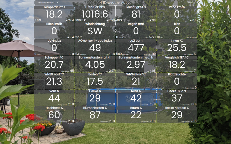

... und man kann auch ein eigenes Hintergrundbild hinterlegen:
https://wetter.phantasoft.de/simple2.php
