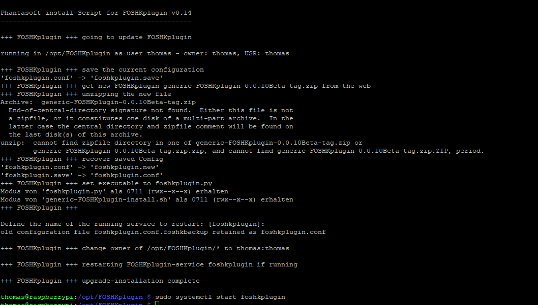

habe das Update auch probiert zu machen, leider gibt es wohl Probleme damit. Werde aber nicht schlau daraus. Habe den Zip File mehrfach neu geladen und kopiert. FOSHKplugin gestopt und update aufgerufen mit :sudo -u Benutzername ./generic-FOSHKplugin-install.sh -upgrade generic-FOSHKplugin-0.0.10Beta.zip
HIer der Screen. Komme da nicht weiter
