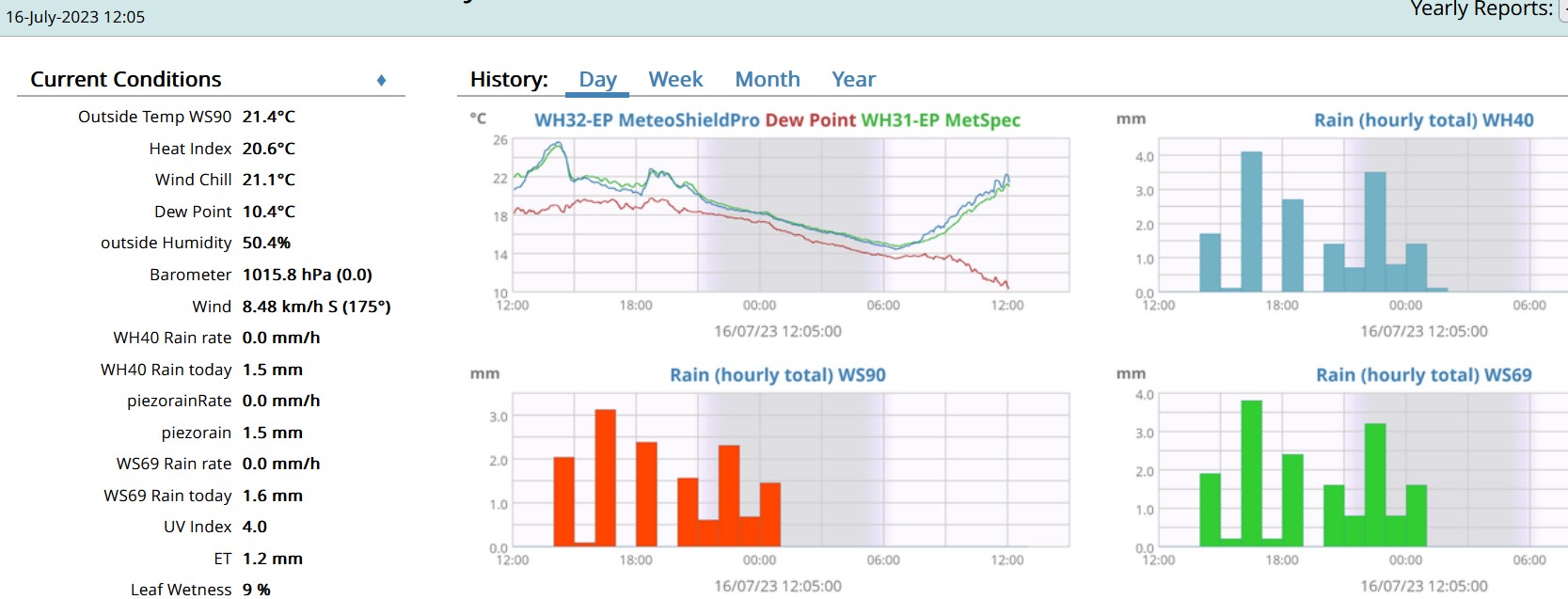

z.Zt. immer noch richtig - wenngleich ich mittlerweile mit folgenden Einstellungen (WS90 FW 1.3.2 bzw. 1.3.3) ganz brauchbare Ergebnisse erziele:
1: 0.83
2: 0.75
3: 1.40
4: 1.10
5: 1.20
wobei für 4 und 5 noch nicht genügend Ereignisse vorliegen
Ecowitt ist wohl dabei (kürzliche Kommunikation), die Messung im Niedrig-Regenratenbereich mit einer nicht linearen quadratischen bzw. kubischen Kennlinie auszustatten, die zu einer signifikanten Verbesserung in diesem problematischen Bereich führen könnte/sollte.
Nur wann das implementiert werden soll, ist noch offen ...

Wenn ich das Bild richtig interpretiere ist die Genauigkeit des Regenmessers für mich ausreichend.
