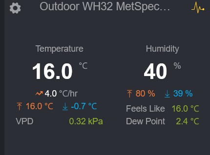

:D - warten wir mal ab, wie es schließlich in der freigegebenen Endversion aussieht ....
Die Einheit sollte allerdings kPa sein, da die gängigen Tabellen auch damit arbeiten.
ob hPa bleibt oder nicht - dann müssten die Werte nach der Formel mit 10 multipliziert werden
