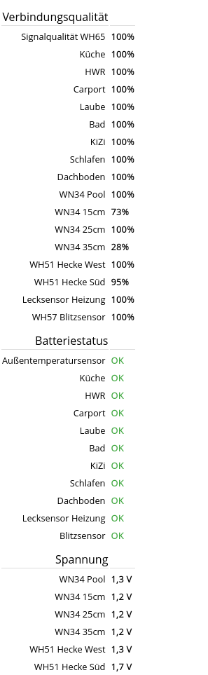

mike69 hat geschrieben: 22 Feb 2024, 12:13 Was anderes, habe wie oben beschrieben soilTempBattx und soilMoistBattx in der skin.conf unter "sensor_voltages" hinzugefügt.
Jetzt kommt sowas:
Zwei Stellen hinter dem Komma reichen eigendlich. :)
Die Lösung ist eigendlich recht simpel, grossen Dank an gjr80
Die bin/user/extensions.py editieren und die Geräte den Gruppen zuordnen:
import weewx.units
weewx.units.obs_group_dict['soilMoistBatt1'] = 'group_volt'
weewx.units.obs_group_dict['soilMoistBatt2'] = 'group_volt'
weewx.units.obs_group_dict['soilMoistBatt3'] = 'group_volt'
weewx.units.obs_group_dict['soilMoistBatt4'] = 'group_volt'
weewx.units.obs_group_dict['soilTempBatt1'] = 'group_volt'
weewx.units.obs_group_dict['soilTempBatt2'] = 'group_volt'
weewx.units.obs_group_dict['soilTempBatt3'] = 'group_volt'
weewx.units.obs_group_dict['soilTempBatt4'] = 'group_volt'
Sieht dann ungefähr so aus:
Screenshot 2024-02-28 at 10-23-08 Test City.png (47.19 KiB) 2192 mal betrachtet
99% sind umgesetzt, der Umzug auf WeewX 5.0 ist so gut wie abgeschlossen.
