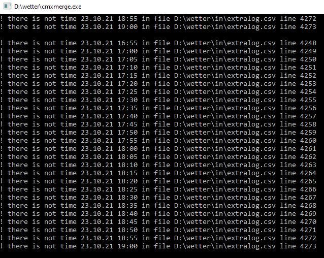

So, ich habe jetzt die v03 laufen, tut ebenfalls ihren Dienst, obwohl immer Fehler angezeigt werden, ist die Ausabedatei sauber.
Laut Screenshot sind die entsprechenden Zeiten im Extra-Log nicht enthalten.
Wobei mich etwas irritiert, das es sooo viele sind.
Moeglicherweise fehlt aber auch eine Zeile im Standard-Log weswegen die Zeilennummern im Extra-Log nicht mehr stimmen.
Du kannst mir ja mal beide Dateien zusenden, dann schau ich mir das an.

habe jetzt mal v04 laufen lasen, die ist durch deine Änderungen extrem langsam geworden.
Die Uhrzeiten sind auf jeden Fall in beiden Dateien vorhanden. Ich kann leider nicht mitbekommen, aber welcher Zeile er da meckert, da es trotzdem für das Auge noch zu schnell durchläuft.

Ich habe mir die Daten jetzt mal angesehen (und dabei noch einen kleinen Fehler in CMXmerge entdeckt und behoben - siehe 1. Beitrag - v0.4a).
Es ist wirklich ein Jammer ...
CMX vergisst demnach manchmal auch, einen Datensatz in die default-Datei zu schreiben.
22.10.2021 10:25 ist zwar in der Extradatei vorhanden, nicht aber in der Standard-Datei. Dafuer gibt es in der Standard-Datei 2 Zeilen mit der gleichen Uhrzeit 10:30.
Somit werden ab dieser Uhrzeit nur noch die Standard-Daten mit leeren Extra-Daten in das Ausgabe-File geschrieben, weil keine zeilenweise Zuordnung mehr zwischen den beiden Dateien erfolgen kann.
Demnach muss man davon ausgehen, das beliebig Zeilen in der einen oder anderen Datei fehlen koennen und das jeweils abfangen.
Ich schau mal, ob ich das ohne grossen Aufwand hinbekomme - aber zumindest das hatte ich bisher vorausgesetzt - das sieht mir nach einem Bug von CMX aus. Jedenfalls kann ich mir nicht vorstellen, das Extra-Daten vorhanden sind, ohne das die Standard-Daten zur Verfuegung stehen.
BTW: Korrigiert man die Zeile 3882 Deiner Standard-Datei indem man dort die 10:30 nach 10:25 aendert, erfolgt eine absolut einwandfreie Konvertierung ohne jeglichen Hinweis.

Muss nicht unbedingt ein Bug sein. Der Zeitstempel stammt aus dem Schreiben des Datensatzes. Und ich vermute, dass die Datensätze voneinander unabhängig geschrieben werden. Wenn sich jetzt der Zeitpunkt jedesmal minimal verschiebt, weil eine Synchronisierung i.d.R. alle 6 oder 12 Stunden stattfindet. und wenn das gerade zum Minutenübergang passiert d.h. Basissensoren noch vor und Extra nach dem Minutenübergang geschrieben werden, gibt es einen Basis-Datensatz von Minute n und einen dazugehörigen Extra-Datensatz von Minute n + 1, allerdings mit einem anderen Zeitstempel. Dann gibt es dadurch sowohl einen Basis-Datensatz ohne Extra derselben Minute und ggf. einen Extra-Datensatz ohne Basisdatensatz derselben Minute.
Wenn die Datensätze immer basierend auf dem Zeitstempel des Basisdatensatzes geschrieben werden (würden), sollte diese Situation nicht eintreten.
Ich kann ja mal Mark diesen Sachverhalt schildern - vielleicht lässt sich das ja innerhalb von CMX "abfangen" (so es denn wirklich an CMX liegt).

Hier im Beispiel werden Standard- und Extra-Datei huebsch im 5-Minuten-Intervall eingetragen.
Nur einmal - mitten drin - schreibt CMX in die Standard-Datei eben statt 10:25 ein 10:30. In der Extra-Datei steht dazu 10:25.
Der nachfolgende Satz ist dann fuer Standard- wie auch Extra-Datei wieder 10:30:
Standard-Datei:
22.10.21;10:20;
22.10.21;10:30;
22.10.21;10:30;
22.10.21;10:35;
Extra-Datei:
22.10.21;10:20;
22.10.21;10:25;
22.10.21;10:30;
22.10.21;10:35;
Das waere wirklich nett! Danke!
