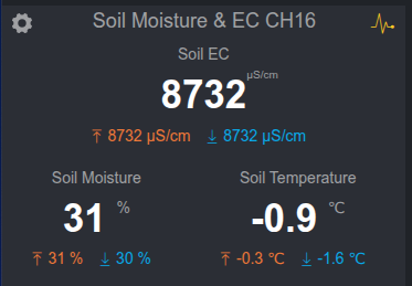

Wer es nicht geschafft hat, den WN52 der ersten Charge (geplante Auslieferung Maerz 2026) zu bestellen, muss wohl noch etwas ausdauernder geduldig sein. Aktuell werden Bestellungen fuer die zweite Charge aufgenommen. Mit geplanter Auslieferung im Mai (!) diesen Jahres.
BTW:
Hatte ich hier schonmal gezeigt, wie der WN52 im Ecowitt-Dashboard dann wohl angezeigt wird?
So:
- WN52-dashboard.png (21.95 KiB) 930 mal betrachtet
Der WN52 erhaelt im Ecowitt-Format komplett eigene Keys:
soil_ec_humN – is the soil moisture – corresponds to soilmoistureN
soil_ec_hum_adN – is the AD value of the soil moisture – corresponds to soiladN
soil_ec_tempN – is the soil temperature in °F
soil_ecN – is the EC value (value range 0..10000 µS/cm)
soil_ec_adN – is the AD value for EC
soil_ec_battN – voltage in V
Where N corresponds to 1..16.
Bei der automatischen Kanalvergabe (16 Sensoren sind pro Konsole moeglich) mischt die Konsole WH51 und WN52. Wenn also beispielsweise ein WN52 auf dem 2. Kanal gefunden wird, erfolgt die Meldung der Bodenfeuchte nicht mit soilmoisture2 sondern mit soil_ec_hum2. Gleiches betrifft natuerlich auch alle anderen Keys und Kanaele. Das muss man bei der Verarbeitung der Daten in eigener Regie beachten.
Ich bin mir noch nicht ganz schluessig, wie ich damit etwa in FOSHKplugin oder EWCSVmerge umgehe ...
