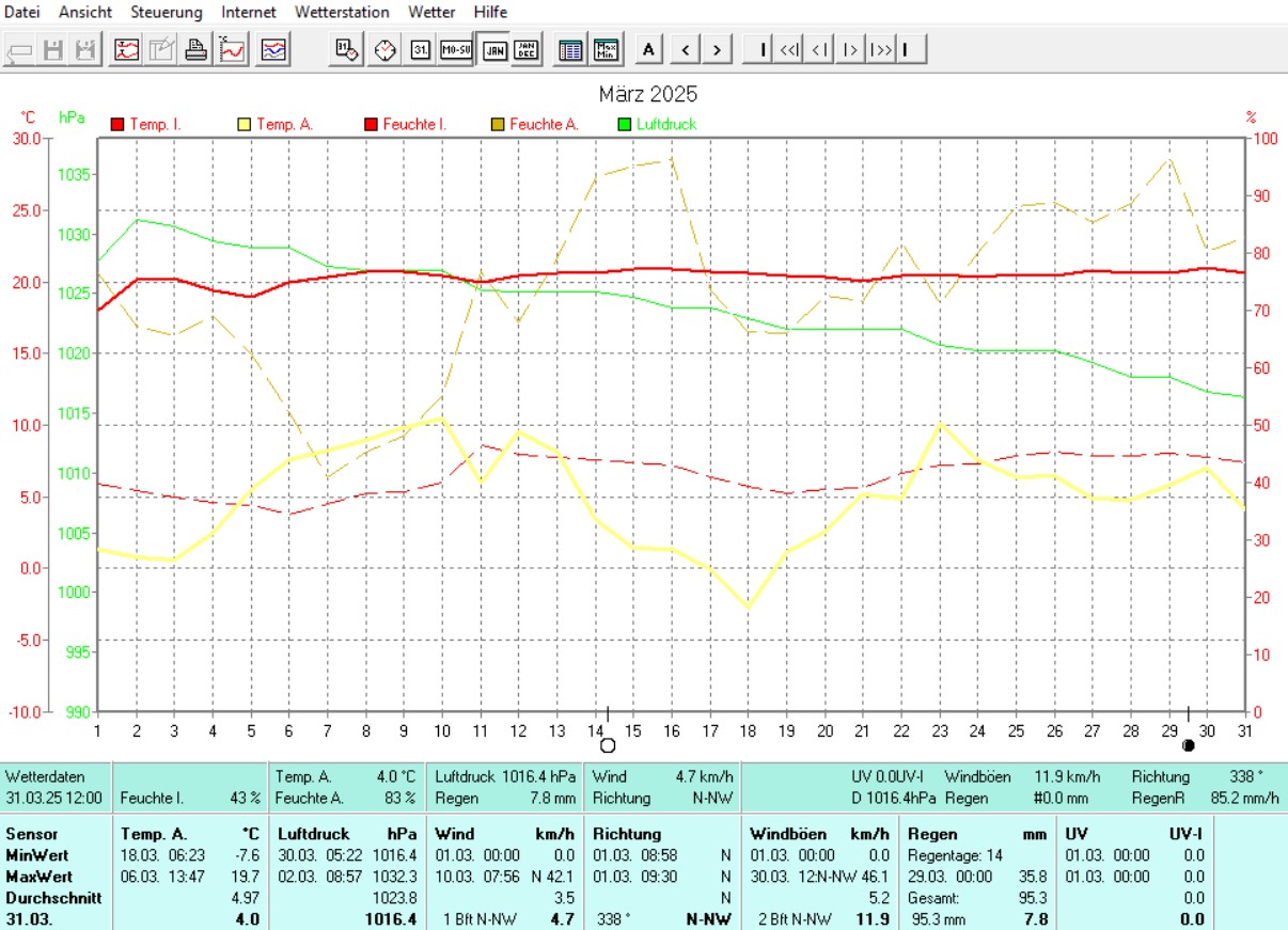

Gargamel hat Recht,
ich konnte mir inzwischen den März anschauen und da sind alle Daten bestens vorhanden.

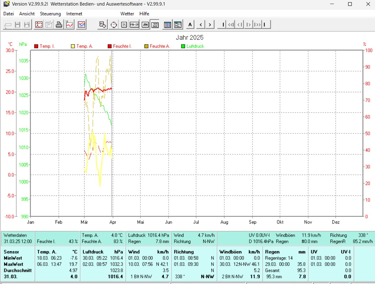

Möglichkeit der Suche, die Jahresansicht WsWin aufrufen und nach den Min/Max Werten schauen, da muss ja 650 drinstehen irgendwo, da wäre zu korrigieren. Kleiner Haken an der Sache, sind mehrere Werte mit 650 hast du das mehrmals zu korrigieren.
Mein Vorschlag: Monat für Monat das Jahr 2025 durchgehen, da siehst du an den Werten, ob alles in Ordnung ist. Sofern die 650 gefunden sind kann man die direkt in WsWin editieren (dann in der Tagesansicht)
Wenn das erledigt ist, gleiche Prozedur - WsWin schließen - Jahresansicht löschen - neu öffnen, ggf. auch alle Grafiken und Tabellen aktualisieren. Der März ist in Ordnung siehe Pic
