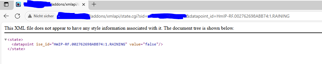

Ansonsten sieht die Antwort doch deutlich anders aus als gestern mitgeteilt.
Das Script sucht den Substring value="true" - Deinem Beitrag nach wird das value aber nicht in doppelten sondern in einfachen Anfruehrungszeichen geschickt: value='true".
Sorry dafür, war keine Absicht. Das wird mir leider so in jedem Browser ausgegeben:
Mit dem angepassten Script bekomme ich leider gar keine Ausgabe:
Oh man, aus versehen einen Absatz doppelt in das Script kopiert....
Jetzt funktioniert alles wie es soll.
Vielen Dank für Deine Hilfe und Geduld!

Vermutlich musst Du die address noch entsprechend anpassen?
In Zeile 15 kannst Du versuchsweise das # am Anfang der Zeile entfernen, damit wir den Inhalt der Variable statetext angezeigt bekommen.
Interessant. Mir war nicht bewusst, dass Browser den Inhalt anders anzeigen koennen als curl.
Massgeblich ist aber, was curl sieht.
Ah, schon erledigt. Wunderbar.
