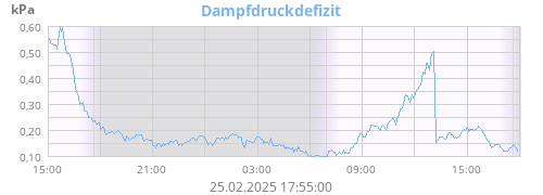

Ecowitt nutzt mit der neuen Firmware V1.0.3.2 anscheinend eine andere Formel,
den nur so ist der Verlauf nach dem Firmwareupdate zu erklären
dayvpd (1).png (8.94 KiB) 1345 mal betrachtet
Wobei sie als Einheit in der Datei 202502B.csv
Feels Like(°C),VPD(hPa),Wind(km/h),
angeben.
Firmware Info
Current version:V1.0.3.2
- Fix the reboot issue caused by custom reply content
- Test version.
In 1.0.3.1 war war dieser Fehler jedenfalls nicht behoben, wobei in der 1.0.2.2 schon
