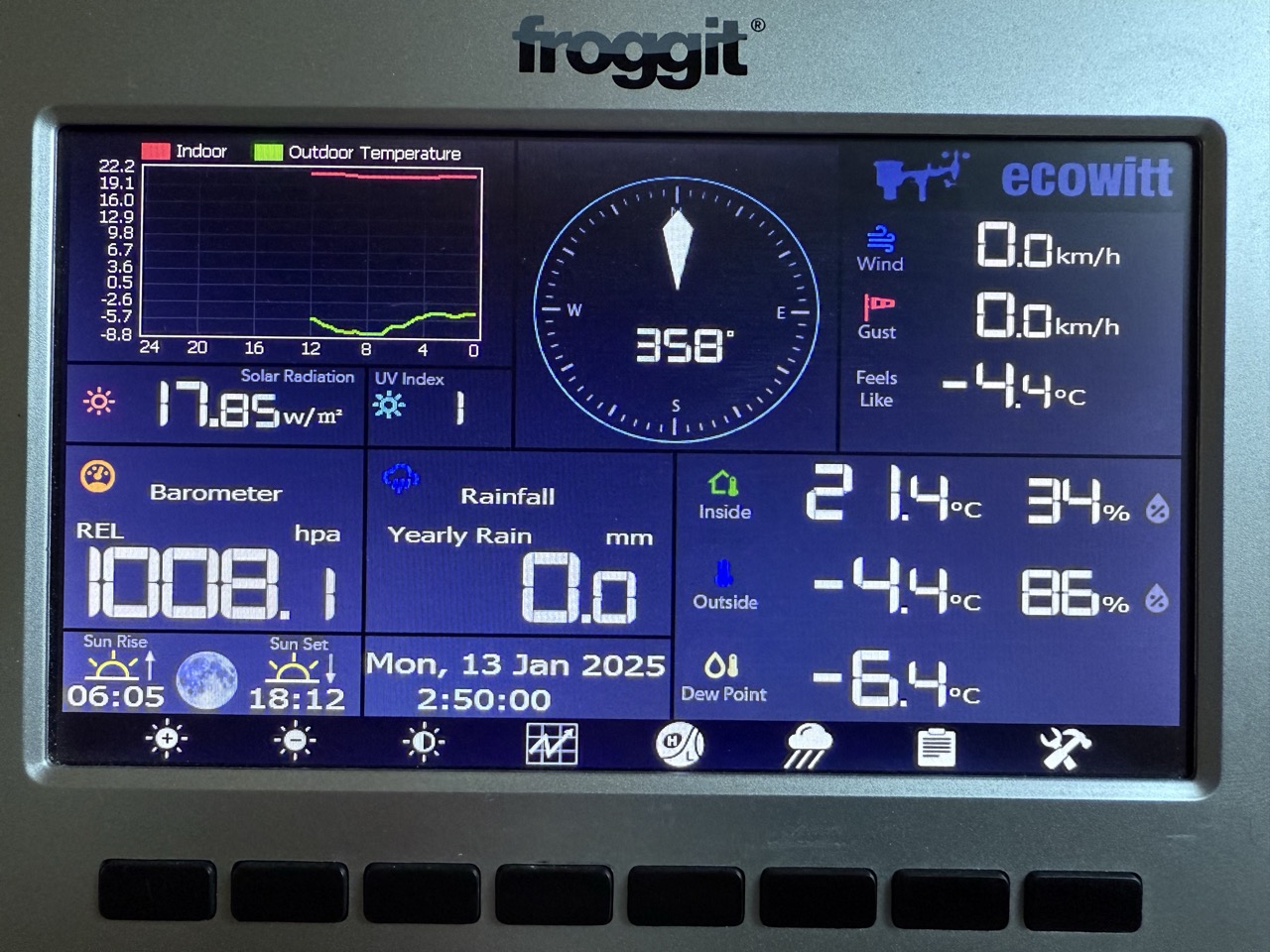

Vielen Dank an @Patrick für die Firmware. Das Flashen hat geklapt.
Ich wusste gar nicht, dass man das Theme anpassen kann. Ich habe mir jetzt ein Ecowitt Design selbst gebastelt und geflasht. Schaut schon viel moderner aus die alte Console. :)

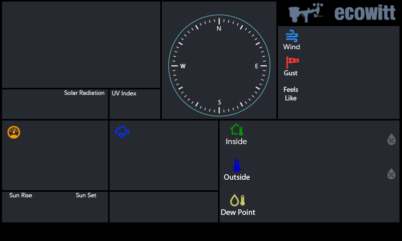

anbei schick ich das PNG, dass man in den Ordner "Update EasyWeather/Themes" als Main.png und MainLight.png speichern muss.
Ich habe versucht die Schriftart zu tauschen. Ist mir noch nicht gelungen. Ich glaube die original Schriftart ist "Handel_BT.ttf"
Habe in den Theme Ordner eine andere Schriftart hochgeladen und dann die Theme.ini angepasst. (wollte die Schriftart Avenir Book)
[Main]
FontFile=avenir-book.ttf
FaceName= Avenir Book
FontWeight=400
TextColor=RGB(255, 255, 255)
w/m2=false
Humidity Unit=0
