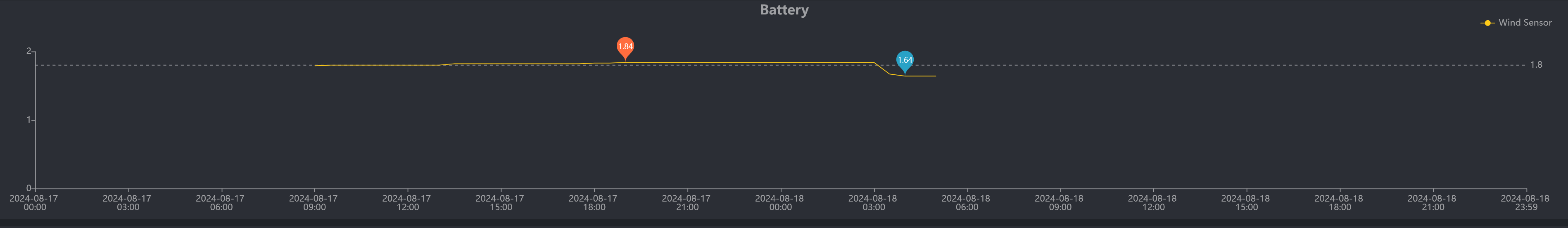

Verfasst: 18 Aug 2024, 16:37
von Wettermacher
Screenshot 2024-08-18 163429.png (44.35 KiB) 1666 mal betrachtet
Genau um die fragliche Zeit des Ausfalls kracht die gemessene Spannung runter.
Und kurz zuvor hat es angefangen zu regnen.
