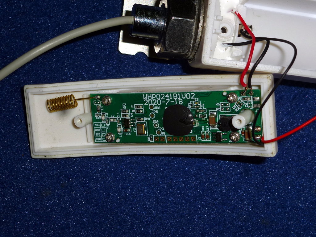

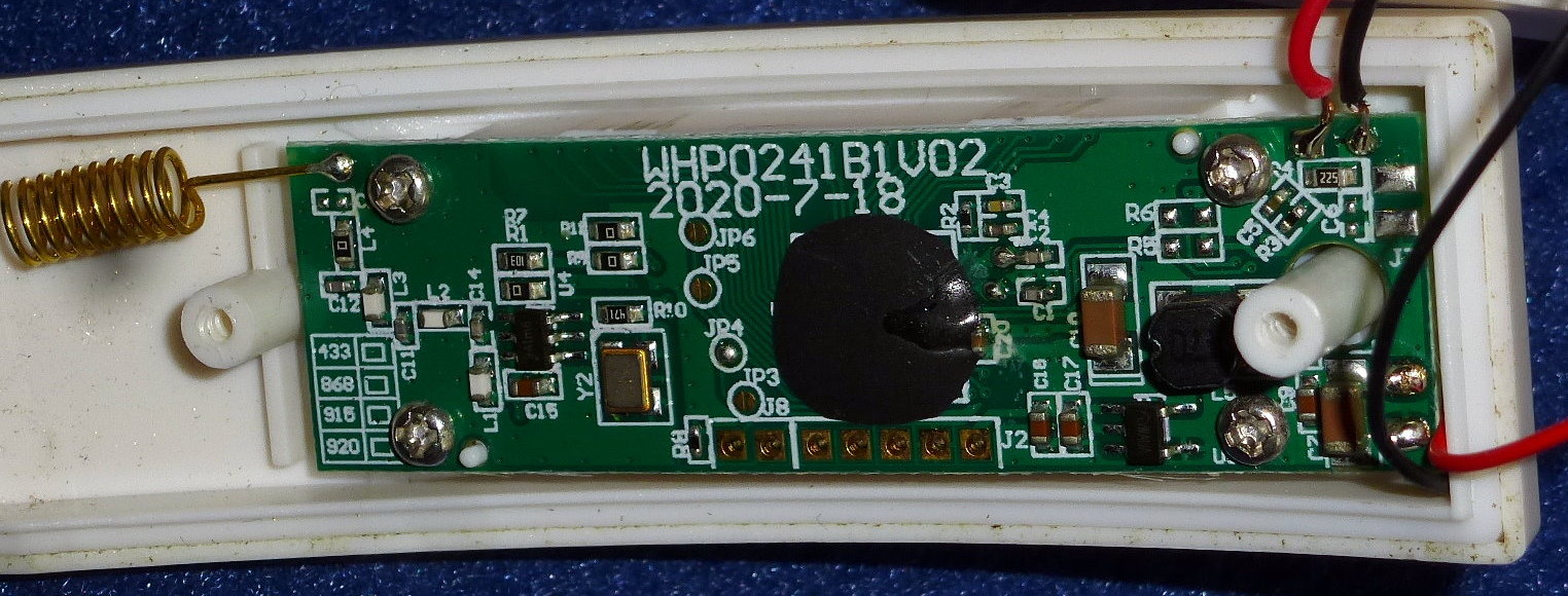

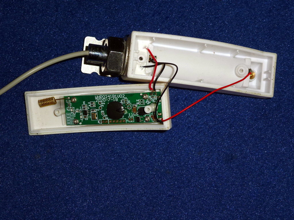

Hier noch zwei Fotos, die @nuredo vom Innenleben des WN34L gemacht hat.
Vielen Dank dafuer!

Was passiert denn, wenn Du den "Messsturz" per Kalibrierung korrigierst (z.B. +9 °C) ?nuredo hat geschrieben: 29 Jun 2023, 16:16Hab´s ausprobiert, leider keine Besserung..Also nimm mal die Batterie aus dem Sensor und warte ein paar Tage ab. Vielleicht kriegt der sich ja auch wieder ein.
Wenn er das systematisch durchhält, hast Du zwar einen defekten Sensor, der aber mit etwas "Nachhilfe" trotzdem richtige oder zumindest brauchbare Ergebnisse liefert. Besser als ein Neuer, oder ?

Re: WN34L falsche Temperaturanzeige
Gute IdeeWas passiert denn, wenn Du den "Messsturz" per Kalibrierung korrigierst (z.B. +9 °C) ?
... Besser als ein Neuer, oder ?
In der App gleich korrigiert, auf der Konsole habe ich noch nicht für die Korrigierung die Einstellungen gefunden
- Beiträge: 4619
in der HP2550/HP1000SE Pro Konsole findet sich die WN34-Kalibrierung unter Zahnrad --> More (Setup) [letzte Option unten rechts] --> WN34 Calibration
