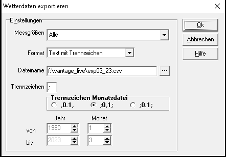

Aber genau so habe ich das gemacht. Wie kann ich das mit dem Kommafehler ändern?LE-Wetter hat geschrieben: 05 Mär 2023, 14:43 Wenn du Wswin nutzt ist es die Monatsexprotdatei - also
Monatsansicht Februar z.Bsp. dann Monatsdatei exportieren - die CSV Datei liegt dann im Ordner Wswin mit dem Namen EXP02_23 diese wäre dann zu nehmen
Mir erscheinen aber deine Werte von -150 Grad bis 130 als sehr schleierhaft. Hier liegt wohl ein Kommafehler vor

Hi
Schau mal was du als Trennzeichen eingestellt hast in WSWIN.
- Screenshot 2023-03-05 145352.png (6.58 KiB) 1134 mal betrachtet
mfg
Marc

Hat funktioniert, danke (auch an LE-Wetter)!Marc S hat geschrieben: 05 Mär 2023, 14:59 Hi
