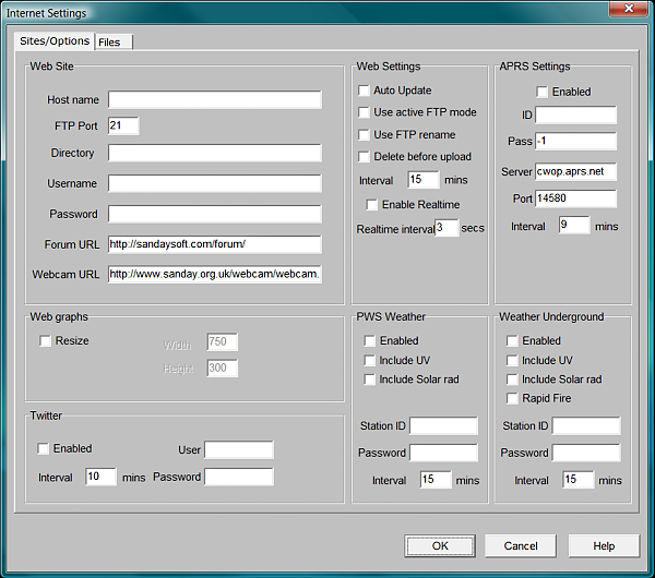

Hallo, muss mich verbessern, es sind auch bei meiner Station Bresser 7 in 1 12sec.
Das Script was ich verlinkt habe, ist genau für diese Aufgabe den Request auszulesen der eben aller 12 sec über http gesendet wird. ps: ist nicht meine Homepage
Nun muss ich mich sortieren.
Eins nach dem anderen. Frank, was genau möchtest Du? Ich lese du wertest deine Station mit Cumulus1 (solltest alles auf Cumulus MX umstellen)aus. Hier kannst Du über die Software die Daten direkt an WU senden. Zu Awekas gehen ja die Daten schon.
Somit sind diesen Beiden Punkte erledigt.
Gruß Silvio
Gruß Silvio
