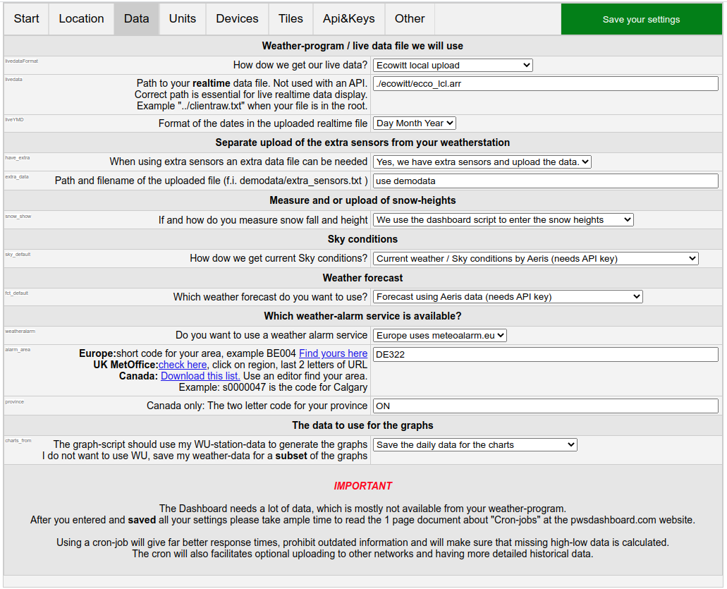

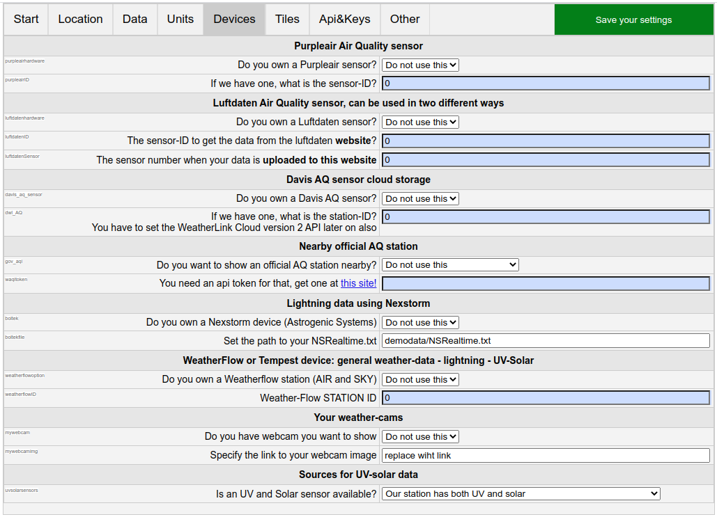

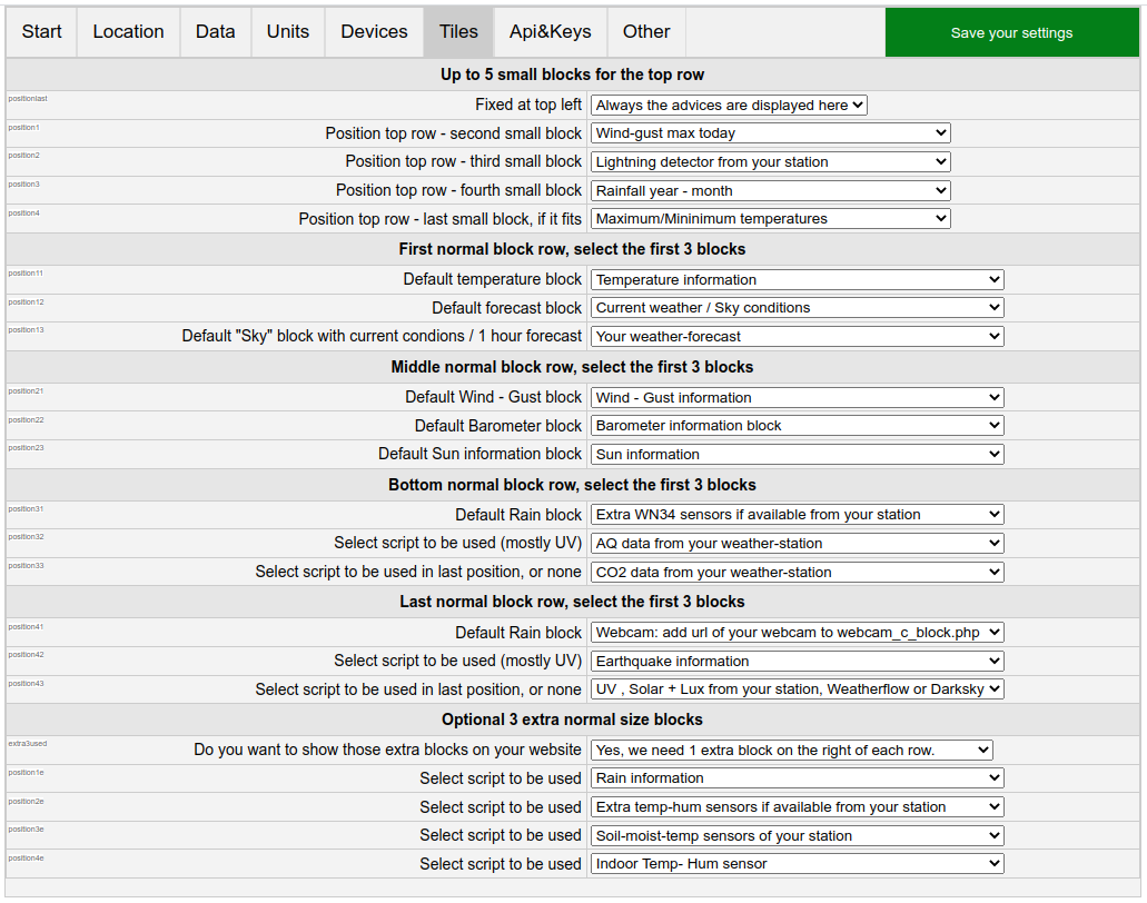

Ich habe mal alle meine Config-Seiten hier rangehängt, in denen irgendwas Blitz-spezifisches konfiguriert werden kann.
So ist es also bei mir hier konfiguriert und ich sehe bei mir auch die Daten des Blitzsensors.
Da die Blitzdaten mit den anderen Daten zusammen im Ecowitt-Format geliefert werden, ist eigentlich keine weitere Konfiguration nötig.
