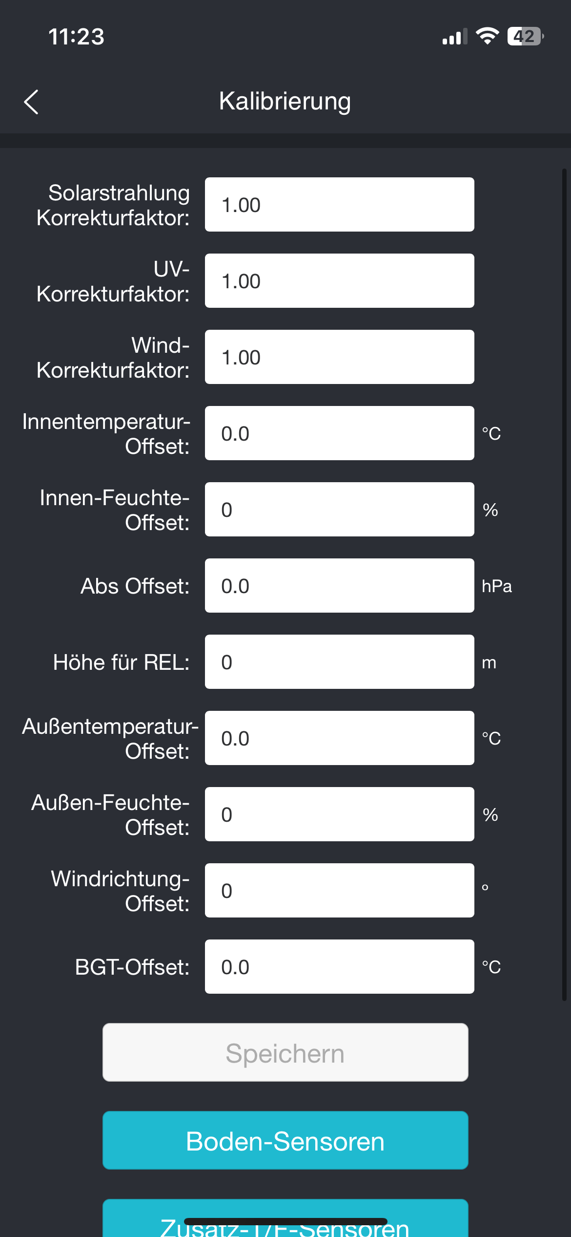

Der Wittboy WS90 steht seit einer Woche auf dem Balkon und zeigt mir durchschnittlich 980hPa an.
Heute war ich denn neugierig und habe mich auf WUNDERGROUND umgeschaut. Dort habe ich festgestellt, dass alles andern Stationen in der Nähe auf 1022 stehen. Selbst bei Internetrecherche hatte ich den Wert von 1022. Weiß jemand zufällig woran das liegen kann?

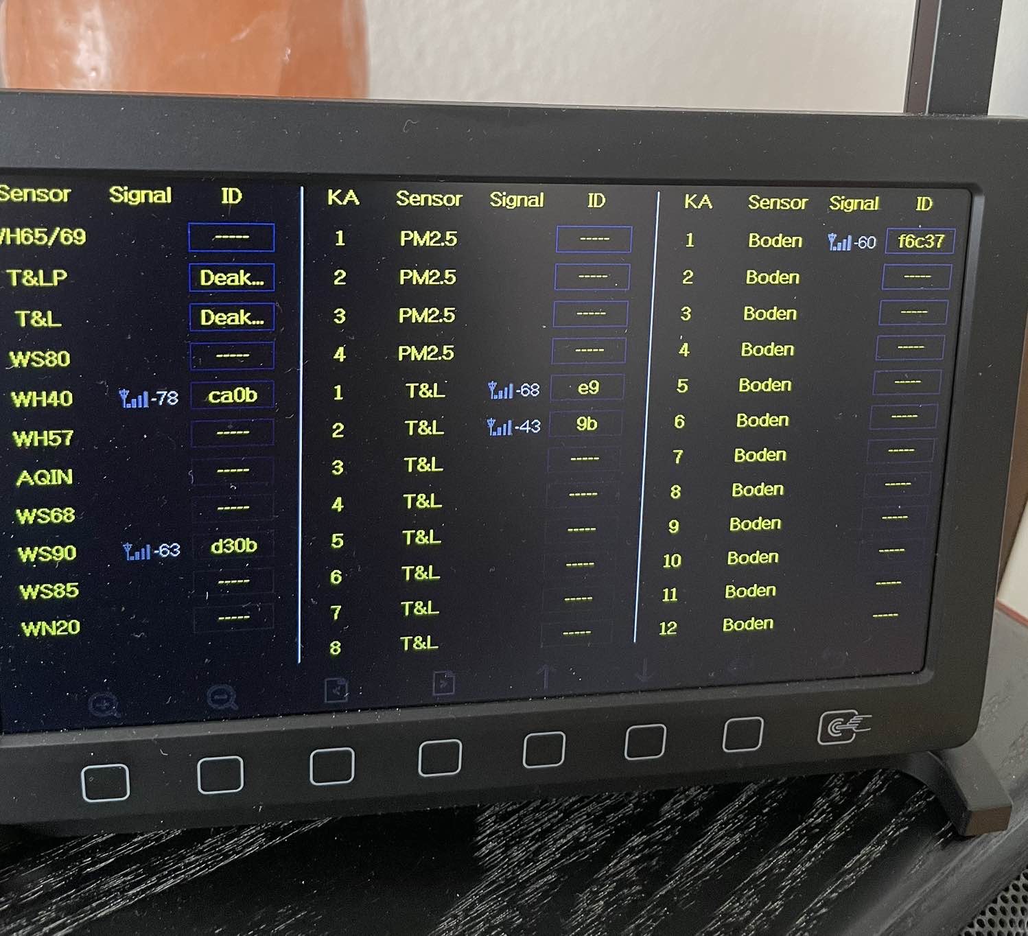

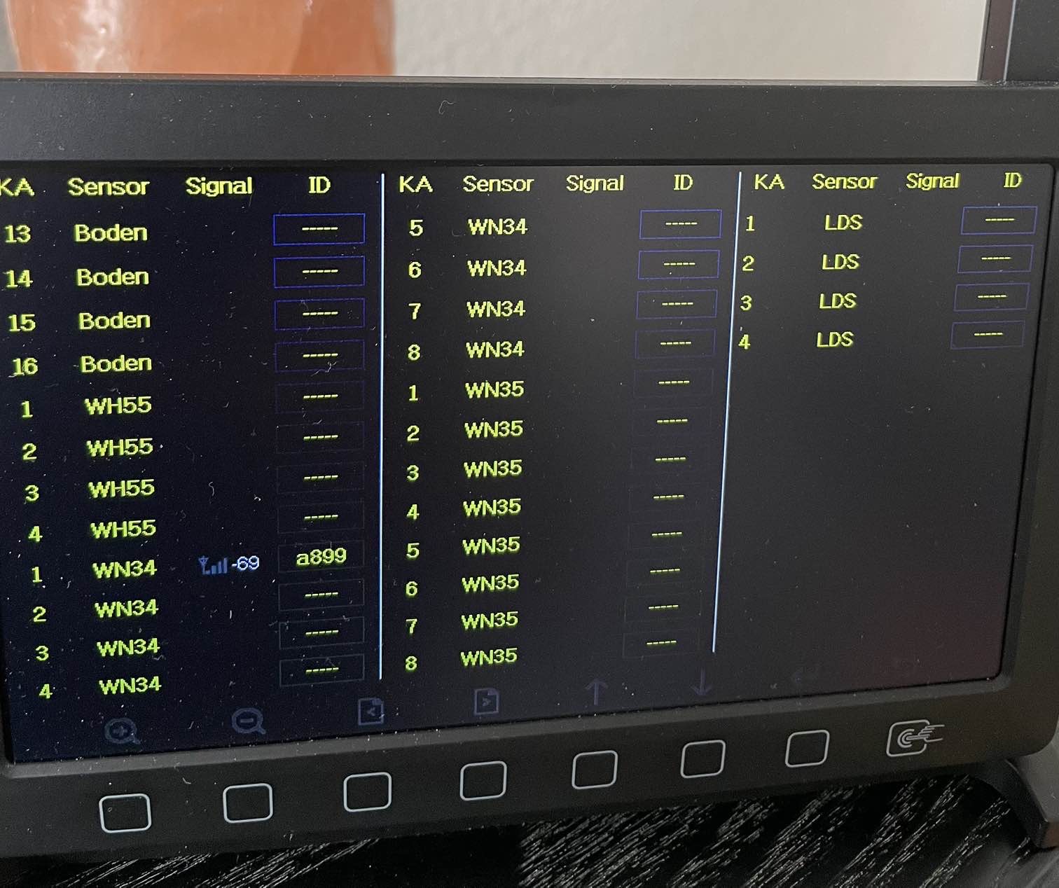

könntest Du uns mal erzählen, wie Deine Konstellation aussieht !?
Konsole, ggf. weitere Sensoren.
Ohne diese Info lässt sich wenig Vernünftiges dazu sagen.
Deine Darstellung sieht auf den ersten Blick nämlich eher abenteurlich aus - daher muss das Ganze erst einmal eingeordnet werden.
Eine Bildschirmkopie der SensorsID Seite (WebUI oder WS View Plus App oder bei einer HP25x0 Konsole die SensorsID Seite der Konsole) wäre hier hilfreich.
Zusätzlich die Live-Data Seite mit registriertem WS90 und ohne (disabled).
Und schließlich noch die Kalibrierungsseite.
Dann kann man auch etwas Substanzielles zu Deiner Frage sagen:
nämlich
- wer ist Luftdruckdatenlieferant
- wie ist es um die Luftdruckkalibrierung bestellt
- wer ist ggf. der "Schuldige

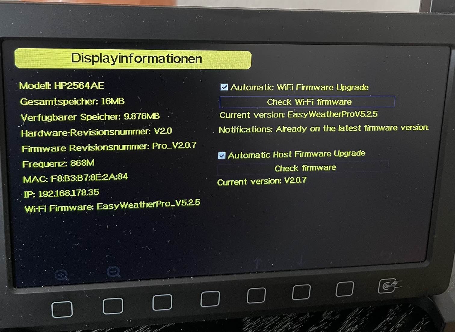

ach ja, und die Firmwareversion Deiner Konsole ...

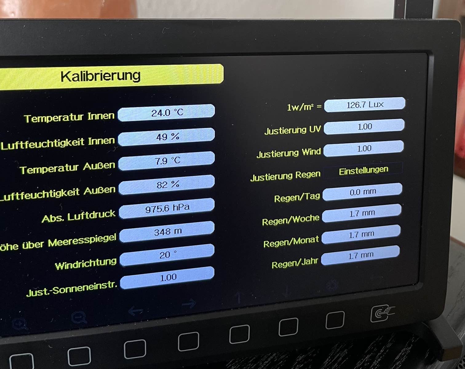

nämlich

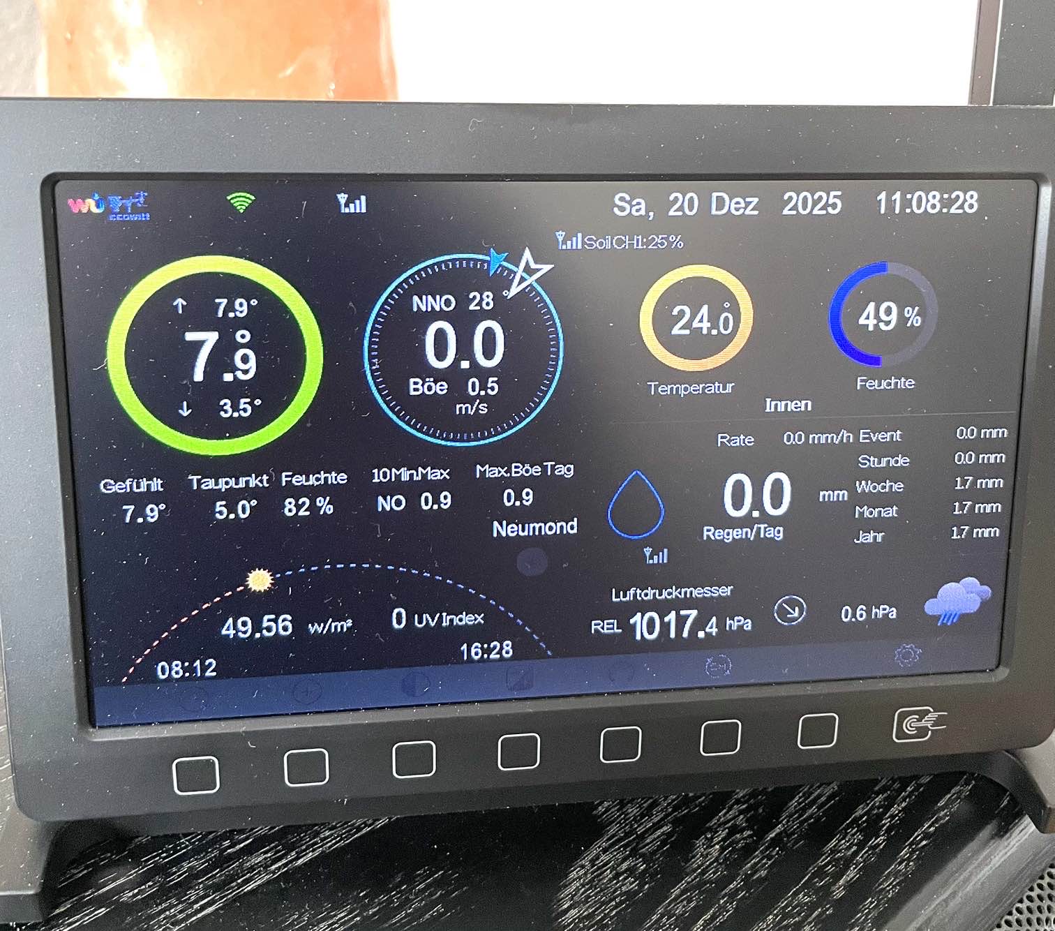

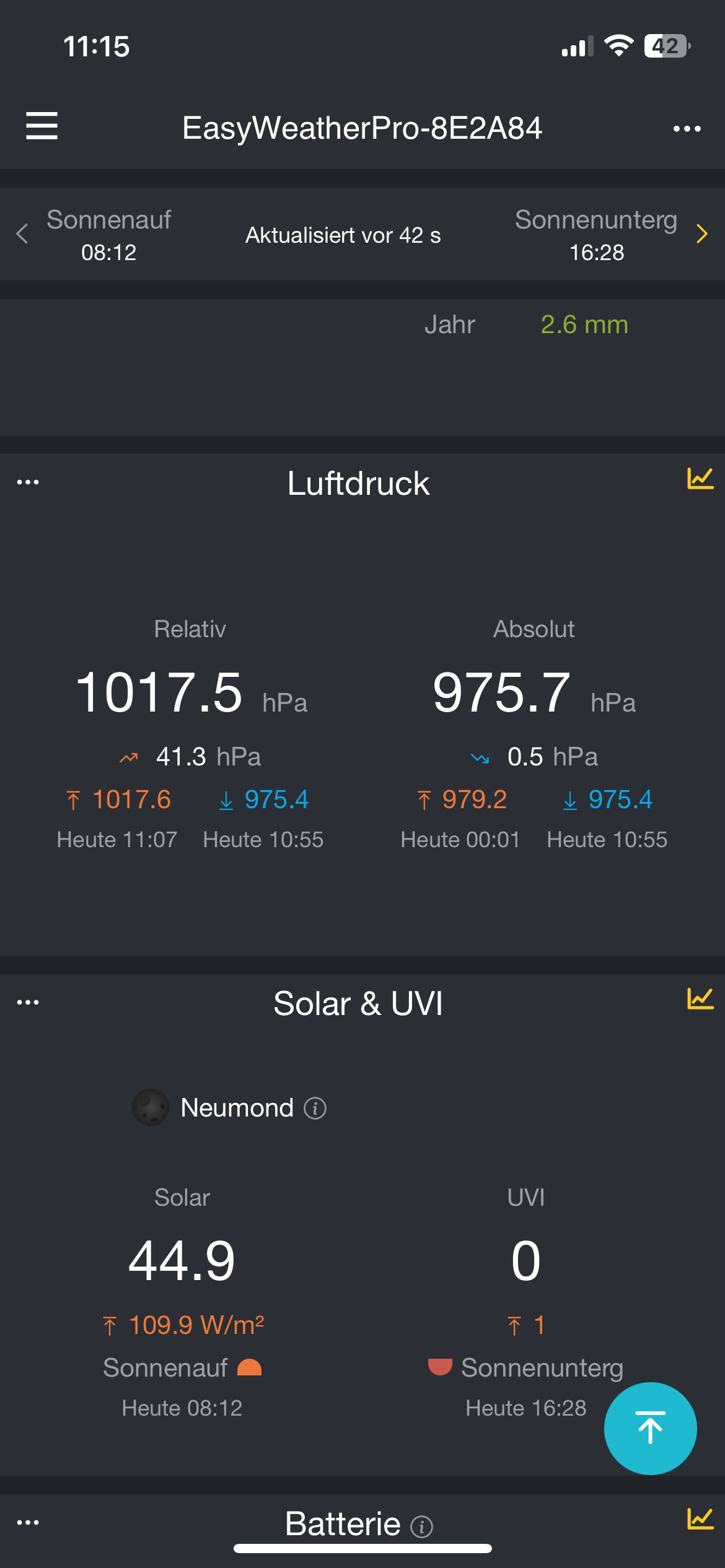

Hier die fehlenden Daten. Allerdings habe ich beim durchblättern gesehen, dass bei der Kalibrierung die „Höhe über dem Meeresspiegel“ auf 0m stand. Dies habe ich dann korrigiert und nun ist der Luftdruck auf 1017 gesprungen. Mit hoher Wahrscheinlichkeit lag es wohl daran.

Auf dem Gateway1200 sind die kalibrierten Höhenmeter allerdings nicht zu sehen. Sollte ich diese dort auf eintragen?
Edit:
Nach kurzer Recherche hier im Forum sollten die Höhenmeter eingetragen werden. Für beide Konsolen, da die Höhe der Konsolen ausschlaggebend ist.

Die Kalibrierung ist immer nur fuer das jeweilige Geraet gueltig.
BTW: Der Luftdruck auf der Konsole mit Display wird bei Dir sehr wahrscheinlich von der HP2560C gemessen. Und nicht vom WS90.
Das GW1200 nutzt seinen integrierten Luftdruckmesser.
Ja, selbstverstaendlich.Sage hat geschrieben: 20 Dez 2025, 11:25 Auf dem Gateway1200 sind die kalibrierten Höhenmeter allerdings nicht zu sehen. Sollte ich diese dort auf eintragen?

Das trifft dann zu, wenn der WS90 entweder schon älter ist bzw. nicht den T&HP Sensor eingebaut hat.olicat hat geschrieben: 20 Dez 2025, 11:35 Hi!
Ansonsten ist die Sensorhierarchie WN32P/WH32B --> Kombisensor mit T&HP (WS69, WS80, WS90) --> Druckchip der Konsole
Daher auch meine Fragen, um sicherzustellen, welche um die Druckmessung welchen Sensors es sich handelt.
Wenn in der Konsole keine Kalibrierung vorgenommen wurde (Altitude for REL/Höhe für REL), wird natürlich nur der absolute (=lokale) Luftdruck angezeigt.
