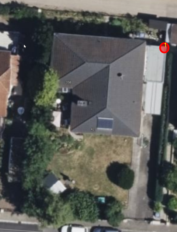

ich möchte mir eine EcoWitt GW1101 anschaffen und überlege wo ich diese am besten montieren könnte.
Natürlich habe ich mir schon einige Informationen dazu beschafft und weiß ungefähr, worauf es ankommt.
Doch gerade mit diesem Wissen fällt es mir schwer einen geeigneten Platz auf meinem Grundstück zu finden.
Da die EcoWitt Station ja "all in one"-Sensoren hat, müsste der Standort ja einige Anforderungen abdecken.
Das Bild unten ist etwas älter. Inzwischen sind auf allen Dachflächen PV-Module.
Daher vermute ich, dass bei einer Dachmontage Probleme mit Verschattung, aber auch mit Temperatur-Ungenauigkeiten auftreten können. Ersteres wäre schlimmer. Die SAT-Schüssel auf der Ostseite ist deshalb auch nicht mehr dort.
Ich hatte daher gedacht ich könnte vielleicht hinten auf der Garage (Position "1") einen Masten befestigen.
Aber das ist eventuell auch nicht optimal. Aber hier fällt im Sommer ab 14:30 Uhr der Schatten des Hauses drauf. Außerdem ist die Position im Windschatten des Hauses.
Habt Ihr vielleicht eine Idee für mich?
Vielleicht hat auch jemand eine ähnliche Situation bereits gelöst.
Vielen Dank und viele Grüße, :)

ein Kombisensor ist immer ein Kompromiss, da die "idealen" (aus guten Gründen für offizielle Wetterstationen empfohlenen) Montagehöhen für die Basismesswerte Wind, Regen und (Aussen-)Temperatur/-Feuchte unterschiedlich sind, nämlich
Wind: 10 - 15 m über Grund
Regen: 1-1,5 m über Grund
Temperatur/Luftfeuchte: 2 m über Grund
Mit einem Kombisensor (allein) ist das natürlich nicht machbar.
Andererseits beschäftigt sich Hobby-Metereologie (i.d.R.) mit Mikroklima, so dass diese Empfehlungen kein Muss darstellen. Hinzu kommt, dass ja nicht immer die Windgeschwindigkeit auf dem Dach und die Temperatur an einem freistehenden Ort 2m über einer Rasenfläche für den Normalverbraucher interessant sind.
Da must Du erst einmal selbst wissen, was Du willst.
Eine einfache Verbesserung wäre z.B., den Kombiaussensensor "hoch hinaus" zu montieren und einen zusätzlichen Aussentemperatur-/-Luftfeuchtesensor (einen WN32, Preis ca. 12 USD) dazu zu nehmen und ihn auf der Nordseite des Hauses im Dauerschatten aber hinreichend belüftet anzubringen. Die Konsole (der GW1100) würde dann die T/RH-Werte des WN32 denen des WS69 (des Kombisensors der GW1101 Station) vorziehen und nur die anzeigen.
Auf Deinem Bild glaube ich auf dem Dach eine Satellitenschüssel zu sehen. An deren Mast könnte man einen L-förmigen Ausleger für Satellitenschüsseln seitwärts anbringen (hinter dem Parabolspiegel) und den WS69 (Kombisensor) daran anbringen.
Wenn Du Dir die GW1100 Station noch nicht angeschafft hast, empfehle ich Dir, auf die GW1102 Station umzusteigen. Die kommt mit getrennten Sensoren für einen geringen Mehrpreis. Den Windmesser (WS68) könnte man dann am selben zuvor vorgeschlagenen Ort montieren. Der WN32 wäre inklusive und den Regenmesser kannst Du irgendwo, wo er von oben und der Seite nicht allzu abgedeckt ist, auf dem Rasen/der Wiese an einem Pfahl oder Rohr in 1 m Höhe anbringen.

Die SAT-Schüssel existiert nicht mehr, weil sie der PV-Anlage weichen musste.
Ich könnte den Windmesser (WS68) seitlich am Schornstein anbringen. Dieser müsste natürlich mit einem L-förmigen Ausleger passieren und der Windmesser müsste oberhalb des Schornsteinoberkante positioniert sein.
(Wieviel höher?)
Der Schornstein ist im Winter noch in Betrieb (Kachelofen). Ist das ein Problem?

Ich bin auch ein Fan von getrennten Sensoren. Ich wüsste nicht, wie ich einen All-in-One-Sensor auf meinem Grundstück montieren sollte, ohne diverse Nachteile für bestimmte Werte oder unnötig schlechte zugänglichkeit.
WeatherFrog hat geschrieben: 30 Nov 2025, 13:19 Die SAT-Schüssel existiert nicht mehr, weil sie der PV-Anlage weichen musste.
(Wieviel höher?)
Schornsteinfeger mögen soetwas gar nicht, wenn der noch in Betrieb ist, insbesondere wenn man da Löcher für Dübel reinbohrt. Also auf jeden Fall vorher den Schornsteinfeger fragen!
Zudem könnten die Sensoren zur Messung der Sonneneinstrahlung (diese sind auch am WN68 vorhanden) durch den Ruß schneller verdrecken.
Hast du auch auf der Nordseite PV? Ansonsten könntest du das Anemometer nördlich der nach Süden ausgerichteten Panele Richtung Dachfirst anbringen (also nördlich der Module, dann wirft es auch keinen Schatten).
Also ich meine oberhalb/nördlich der trapezförmigen Fläche oder oberhalb der dreieckigen Fläche zur Straße zum Garten hin.
Vielleicht lässt sich am Gestell der Panele eine Art Ausleger befestigen. Dann bräuchtest du keine Zusätzliche Öffnung im Dach für einen Mast zu schaffen.
Auch an Blitzschutz bzw. Erdung solltest du denken. Sind die PV-Module vorschriftsmäßig geerdet? Blitzableiter vorhanden ja/nein?

KerMitHertz hat geschrieben: 30 Nov 2025, 14:26 Schornsteinfeger mögen soetwas gar nicht, wenn der noch in Betrieb ist, insbesondere wenn man da Löcher für Dübel reinbohrt. Also auf jeden Fall vorher den Schornsteinfeger fragen!
Mache ich. Sollte allerdings kein Problem sein. Bei mir ist von zwei Zügen einer stillgelegt, seit die Ölheizung weg ist.
Da kann man sicher bedenkenlos ein paar 8mm Dübel setzen.
KerMitHertz hat geschrieben: 30 Nov 2025, 14:26 Zudem könnten die Sensoren zur Messung der Sonneneinstrahlung (diese sind auch am WN68 vorhanden) durch den Ruß schneller verdrecken.
Ich denke, das muss ich wohl in Kauf nehmen. Muss man ausprobieren. Da ich einen Grundofen habe, kommt dort extrem wenig Ruß und auch kälterer Rauch raus als aus einer dieser Holzvernichtungsmaschinen, die es so im Baumarkt gibt.
Ab und zu kann ich die Sensoren prüfen und reinigen. Der Schornstein ist gut erreichbar, weil dahinter direkt die Dachluke und ein Metall-Auftritt sind.
KerMitHertz hat geschrieben: 30 Nov 2025, 14:26 Hast du auch auf der Nordseite PV? Ansonsten könntest du das Anemometer nördlich der nach Süden ausgerichteten Panele Richtung Dachfirst anbringen (also nördlich der Module, dann wirft es auch keinen Schatten).
Also ich meine oberhalb/nördlich der trapezförmigen Fläche oder oberhalb der dreieckigen Fläche zur Straße hin.
Ja. Auf Nord ist auch PV. Nordseite des Hauses ist wegen leichter Hanglage auch 2 Etagen hoch. Daher ist das Dach nur mit Gerüst zu erreichen, sprich: keine gute Position für Wartungsmaßnahmen.
KerMitHertz hat geschrieben: 30 Nov 2025, 14:26 Auch an Blitzschutz bzw. Erdung solltest du denken. Sind die PV-Module vorschriftsmäßig geerdet? Blitzableiter vorhanden ja/nein?
Blitzableiter habe ich nicht. Überspannungsschutz wurde im Hauptverteiler nachgerüstet, Wechselrichter und Batterie sind an der Potentialklemme (Erdspieß) angeschlossen.
