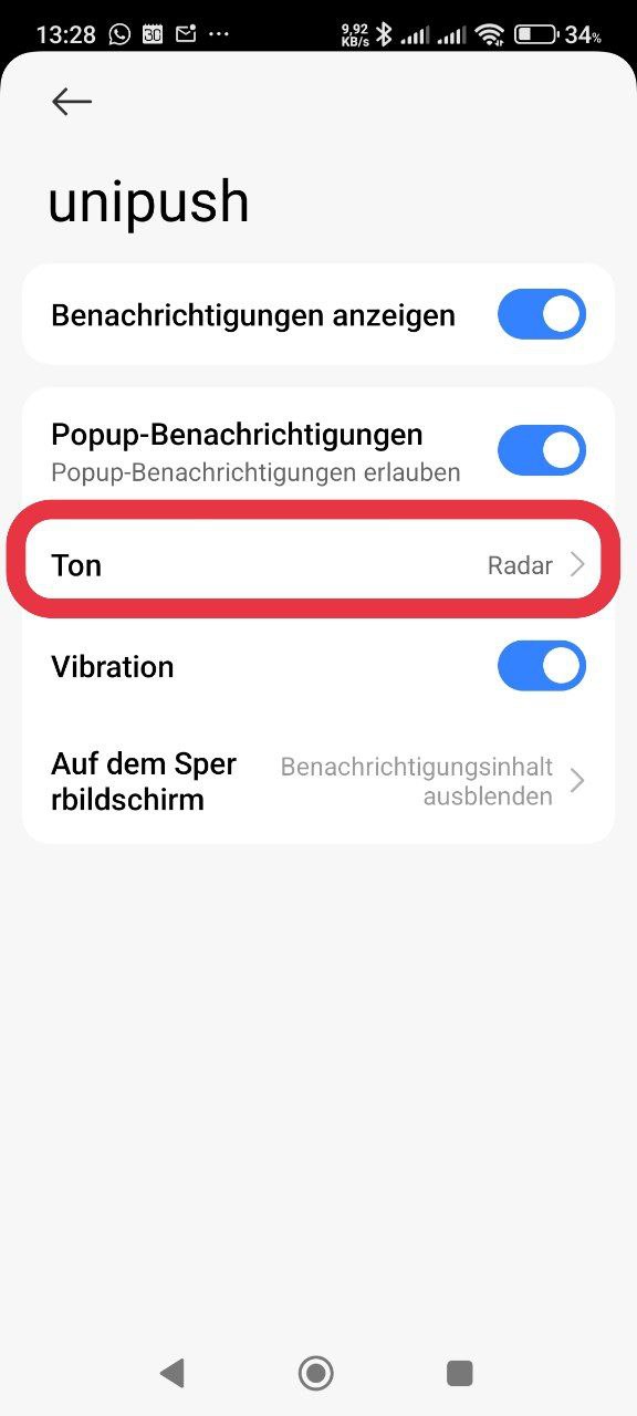

Aber wie geschrieben: Installiere ich die App komplett neu und richte dort einen Alarm samt Email-Adresse neu ein, dann wird mir dieser anfangs *auch* (neben der Email) als Pushnachricht samt Android Popup angezeigt und der im zugehörigen Benachrichtigungskanal (siehe Screenshots) eingestellte Klingelton wird abgespielt - auch bei gesperrtem Display.
Nach kurzer Zeit funktioniert dieses Verhalten dann nicht mehr. Dann sehe ich nur noch beim Öffnen der App diesen Roten Punkt, der auf einen Alarm hinweist und es erscheint(nur noch nach aktivem öffnen der App) auch ein (Android-)Popup, allerdings kein Benachrichtigungston mehr.

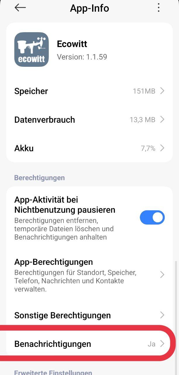

Möglicherweise kommt Dir die aktivierte Option "App-Aktivität bei Nichtbenutzung pausieren" in die Quere.

Gyvate hat geschrieben: 12 Sep 2025, 08:14 Möglicherweise kommt Dir die aktivierte Option "App-Aktivität bei Nichtbenutzung pausieren" in die Quere.
Ich habe diese Funktion bis jetzt immer anders verstanden - wegen dem "Berechtigungen entfernen" in der Beschreibung.
Das kann für mich nur bedeuten, dass es darum geht, eine App, die monatelang nicht mehr genutzt wird zu kastrieren, damit sie kein unnötiges Datenschutz-Sicherheitsrisiko darstellt.
Ich habe es trotzdem mal abgeschaltet, hat aber nichts geändert. Vorhin registrierte der WH57 zufällig ein paar Blitze.
