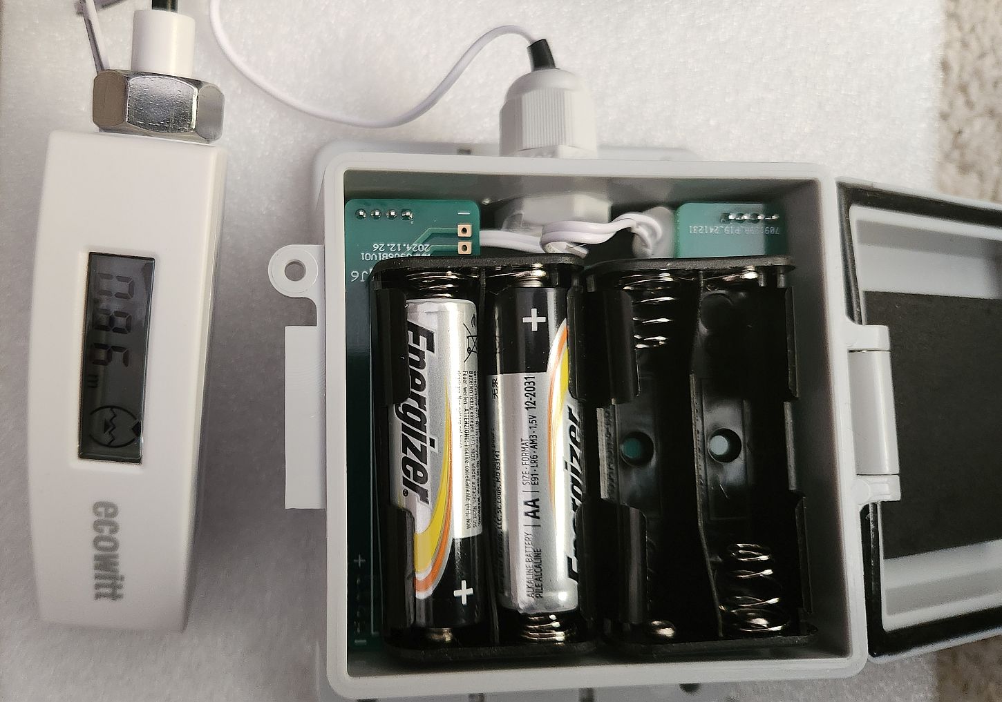

meiner hat's geschafft - braucht übrigens mindestens zwei (von acht möglichen) eingesetzte AA Batterien, um zum Leben zu erwachen.
erste Plausibilitätsmessungen "aus der Hand", z.B. Abstand zur Decke, zeigen stimmige Ergebnisse.

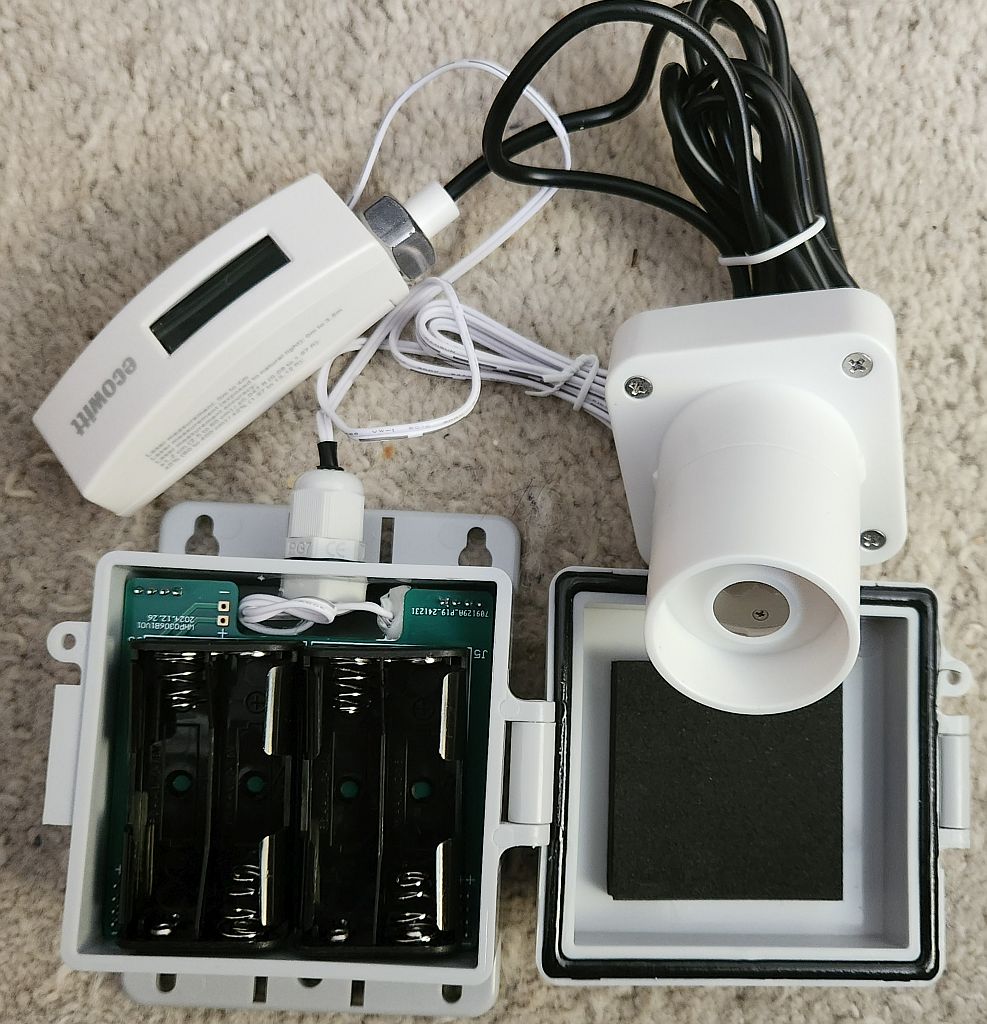

noch ein paar mehr Bilder, insbesondere für (noch ?) Nicht-Besitzer eines LDS01, finden sich hier:
https://meshka.eu/Ecowitt/dokuwiki/doku ... nce_sensor

So, der Sensor läuft. Der Beschreibung von Gyvate kann ich nichts hinzufügen. Ich habe es mit der App eingerichtet. Der Sensor wurde automatisch erkannt und unter LDS CH1 bei "Luft "der vom Sensor gemessene Abstand zwischen Senor und Boden in mm angezeigt. Diesen Wert habe ich dann unter Kalibrierung->LDS-Kalibrierung->CH1 Gesamthöhe eingetragen, so dass in der Anzeige LDS CH1 "Tiefe" 0 mm angezeigt werden. Als ich eine kleine Kiste in den Laserbereich gestellt und somit Schnee simuliert habe, änderte sich die Anzeige der "Tiefe" (die eigentlich eine Höhe ist und auch als positiver Wert dargestellt wird) um die Höhe der Kiste. Dass sollte also passen.
Da ich über Rasen messe, würde der Sensor ab Frühjahr vermutlich die Höhe des Rasens messen und mich so die Notwendigkeit des Rasenmähens erinnern. Da baue ich ihn doch lieber nach dem Winter ab. :D
In der Batterieanzeige werden 3,2 V dargestellt, daher konnte Gyvate bereits mit zwei eingesetzten Batterien den Sensor zum Laufen bringen. Durch die Dummy-Batterie (Größe AA) im Sensor sollte die Umrüstung auf ein Netzteil kein großes Problem darstellen. Schauen wir mal, wie lange die acht Batterien halten.
