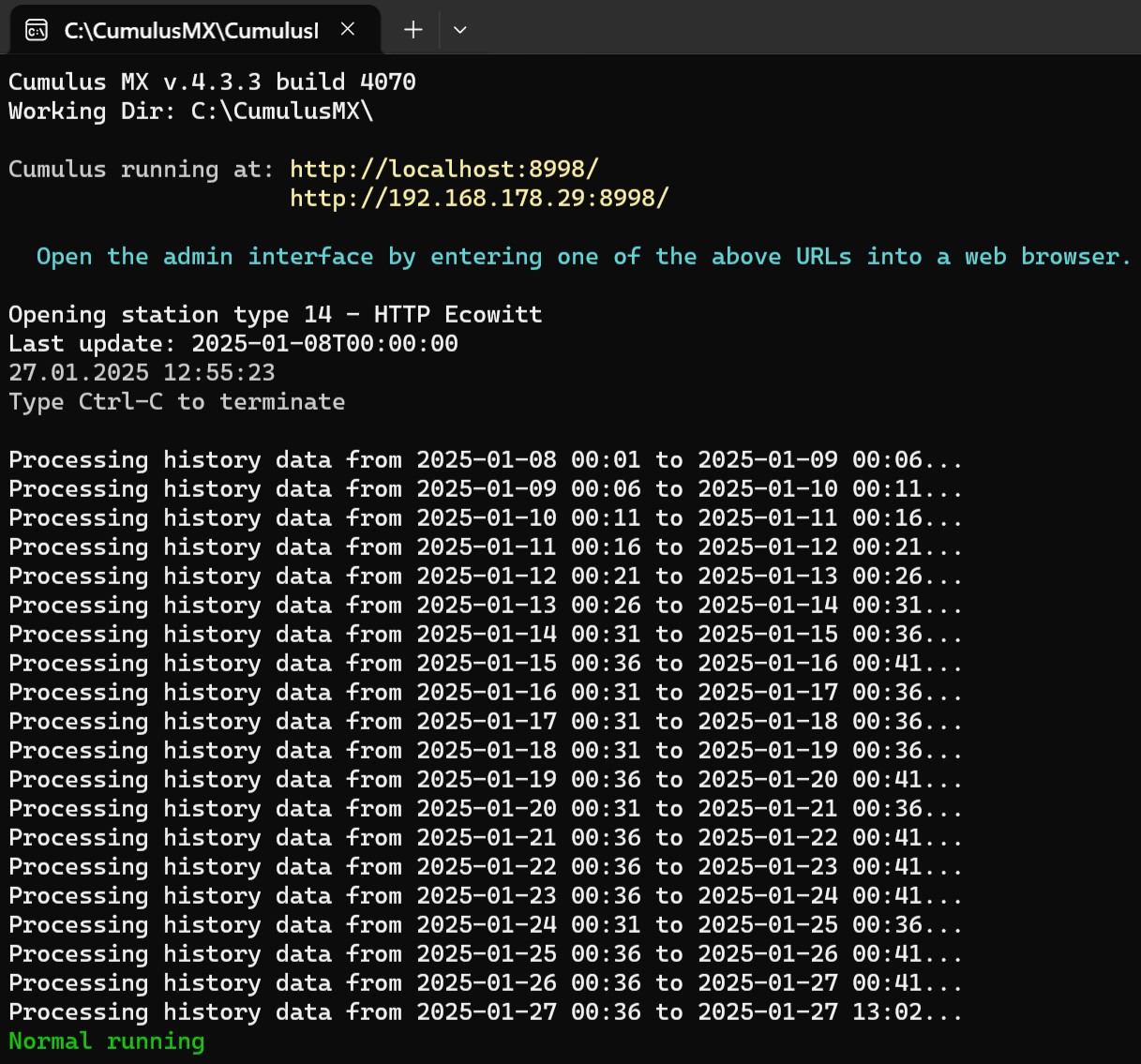

Dann CMX neu starten und alle auf Ecowitt.net seit 08.01.2025 Daten Deiner Konsole sollten nachgeladen werden und CMX sollte dann fröhlich weiterlaufen.

Erst mal vielen Dank für die ausführliche Antwort.
Die today.ini entsprechend abgespeichert und CMX hat schön nachgeladen. Sind diese Daten von der Konsole oder aus der Ecowitt.net Cloud?

Sehr gut
- dann läuft ja alles wie es soll.
Bzgl. der heruntergeladenen Daten:
Diese Daten hat Deine Konsole zuvor in die Ecowitt-Cloud geschickt. Jede Minute einen Datensatz. Ecowitt.net fasst das zu einem 5-Minutensatz zusammen und speichert das in dieser Auflösung 90 Tage lang. Danach wird auf 1/2 stündig eingedampft.
CMX speichert lokal 1-minütig ab (sofern Du nichts anderes eingestellt hast).
