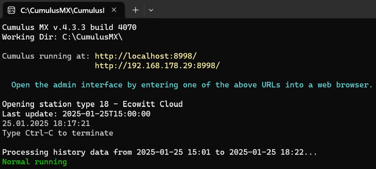

So ein neuer Versuch. Werde mal alles protokollieren um ggf. eine Diskussionsgrundlage zu haben.
Wenn ich es richtig verstanden habe muss ich die CumulusMX.exe ausführen
Screenshot 2025-01-25 182214.jpg (96.88 KiB) 6871 mal betrachtet
und kann dann im Browser http://localhost:8998/ aufrufen. Klappt!
Wenn ich das Fenster mit Ctrl-C schließe ist kein Zugriff auf "http://localhost:8998/" mehr möglich.
Soll ich CumulusMX für eine Neuinstallation /-einrichtung komplett löschen und neu aus der zip Datei erzeugen?
Oder kann ich die Einstellungen sukzessive anpassen?

Dir ist schon klar (oder nicht ?), was Du da sagst ???
Du sagst,
wenn ich das Programm beende, kann ich nicht mehr auf es zugreifen.
Das ist völlig korrekt.
Die Anzeige sagt schließlich: drücke CTRL+C (STRG+C) um das Programm zu beenden.
Wenn Du Deinen Browser schließt, siehst Du ja auch nichts mehr von anderen Websites ...
Vielleicht lässt Du das Konsolenfenster einfach offen ... 8-) - und CMX weiter laufen ...
Einstellungen kannst Du (fast) nur anpassen, wenn CMX läuft.
u.U. ist ein Neustart erforderlich - das wird Dir CMX mitteilen.
Theoretisch auch durch Editieren von z.B. der Cumulus.ini-Datei, aber dann musst Du auch wissen, was Du da tust.
Und nein, Du must CMX nur einmal installieren. Dann läuft es.
Nur bei einem Programm-Upgrade musst Du den Inhalt des neuen CumulusMX-Verezichnisses in der ZIP-Datei in das alte CMX-Verzeichnis kopieren. Das ...\CumulusMX\data und ..\backup und ..\Mxdiags Verzeichnis werden in einem solchen Fall nicht angefasst.
