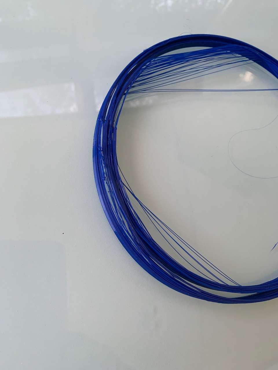

kann jemand zu den Druckproblemen in #60 sagen?
Hier noch ein Bild:
230°/70° PET-G
230°/70° PET-G
Grüße Richard

Das Filament scheint nicht ordentlich extrudiert zu werden. Kann auch sein, dass das Problem mit der Nivellierung zu tun hat und dann fortschreitet. Gründe gibt es dafür viele in unendlich vielen Kombinationen, und von Modell zu Modell unterschiedlich. Ich kann mir nicht vorstellen, dass dir jemand hier weiterhelfen kann.
