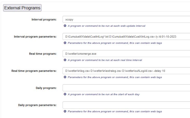

Aktuell laufen bei mir zwei Instanzen von WsWin, mein normales System arbeitet noch mit den Werten aus der cmxmerge, die Testinstanz greift bereits auf das CostomLog zu. Ich musste ja für den neuen Datensatz auch die wswin_x-csv_import.cfg anpassen. So kann ich diese erst mal testen ob alles korrekt gemappt ist, bevor ich sie auf mein Hauptsystem loslasse.
Das Ganze geht sehr praktisch, da man in CMX mehrere Externe Programme per Intervall laufen lassen kann.
Die cmxmerge läuft auf der Realtime-Schiene und Xcopy per Intervall:
Durch den Einsatz des CustomLogs entfällt dann zukünftig der Schritt über cmxmerge. Darüber hinaus reduziert sich die Datenmenge der zu überwachenden Daten von bisher 119 Datenfeldern aus Dayfile + ExtraDayfile auf die aktuell von mir nur 22 benötigten Datenfelder incl. Datum und Zeit.
Das machte bisher Rtg. Monatsende bei der immer voller werdenden LogAll.csv dann schon einige Sekunden der Abarbeitung aus. Gut, da hätte man cmxmerge noch optimieren können in der Weise, dass es nicht immer die kompletten files neu zusammensetzt, sondern nur den Neuesten Satz dazu schreibt, was aber nun hinfällig ist.
Zu Xcopy habe ich getestet wie dieses sich verhält. Glücklicherweise greift es auf die neueste Datei zu. Schiebe ich aber testweise eine Datei mit dem Name eines zukünftigen Monats dazu, stoppt Xcopy und tut garnichts, auch wenn die aktuelle Monatsdatei nach dem nächsten Interval wieder die Neueste ist. Es sollte aber in der Praxis nicht vorkommen, dass eine zukünftige Datei geschrieben wird. So sollte auch ein Monatswechsel unproblematisch verlaufen, da ja dann die neue Monatsdatei auch automatisch die neueste Datei im Verzeichnis ist.
Damit das klappt, muss man für die Quelldatei einen Wildcard (*) vor den Datumsteil setzen und die Zieldatei muss sich im Name zum Teil vor der Wildcard der Quelldatei unterscheiden. Dazu noch /y damit das Überschreiben der Zieldatei automatisch läuft. Der /d-Parameter mit Datum, wie in der Grafik noch gezeigt, ist nicht notwendig.

ich versuche gerade auch einen Daten-Export von der Ecowitt-Schiene über CumulusMX nach wswin hinzubekommen. Ein erster Test mit den CustomLogs hat schon mal geklappt und es wurde eine txt-Datei generiert, allerdings mit einer zusätzlichen Endung aus Jahr und Monat, die ich für die Dateiüberwachung in wswin nicht brauchen kann. Um diese Endung wegzubekommen habe ich in CumulusMX das von LSchenk oben abgebildete Menü "External Programs" gesucht und leider nur unter "Settings...Program Settings ... Startup Options .... Startup Task" etwas ähnliches gefunden, was aber mit Xcopy irgendwie keine Kopie hinbekommt. Kann mir jemand schreiben wo ich das oben abgebildete Menü "External Programs" finden kann?
Beiträge: 4615
Danksagung erhalten: 676 mal
Re: neue CMX Option: selbst konfigurierbarer Daten-Export (CSV)von CumulusMX monatlich oder täglich
#16
versuchs mal unter Settings --> Internet settings 8-)
