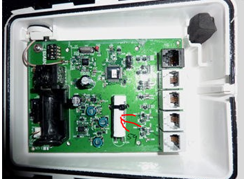

Re: Lebensdauer Vantage Pro 2
Hallo Hans,
hast Du einmal die Spannung vom Goldcap gemessen?
Das ist das Teil mit dem Pfeil oder nur den ISS Transmitter
kaufen.
Beitrag von obi_Wetter »
Hallo Jürgen
Danke für das Bild. Ich hatte in den Anemometer-Transmitter geschaut, nicht in die ISS, diese funktioniert gut, im Gegensatz zum Transmitter, dessen Batterie recht rasch leer ist. Entweder ist dort das Solarpanel zu oder der Goldcap, wahrscheinlich aber beides.
Freundliche Grüsse
Hans
Anemometer-Transmitter-Kit,
der Anemometer-Transmitter sieht genauso aus
wie der ISS Transmitter.
