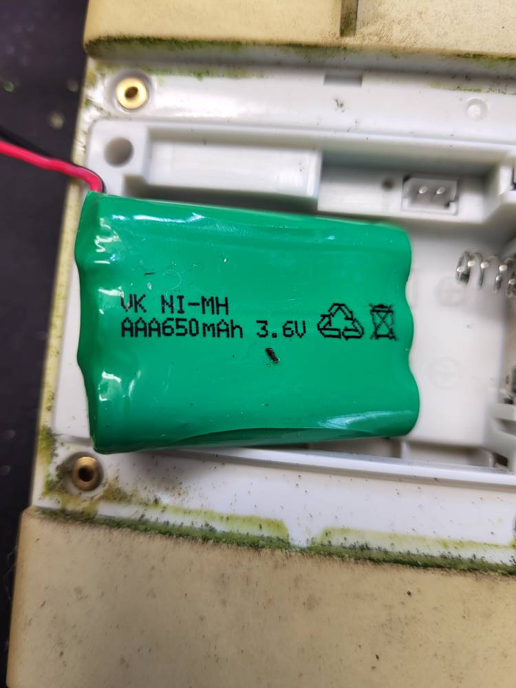

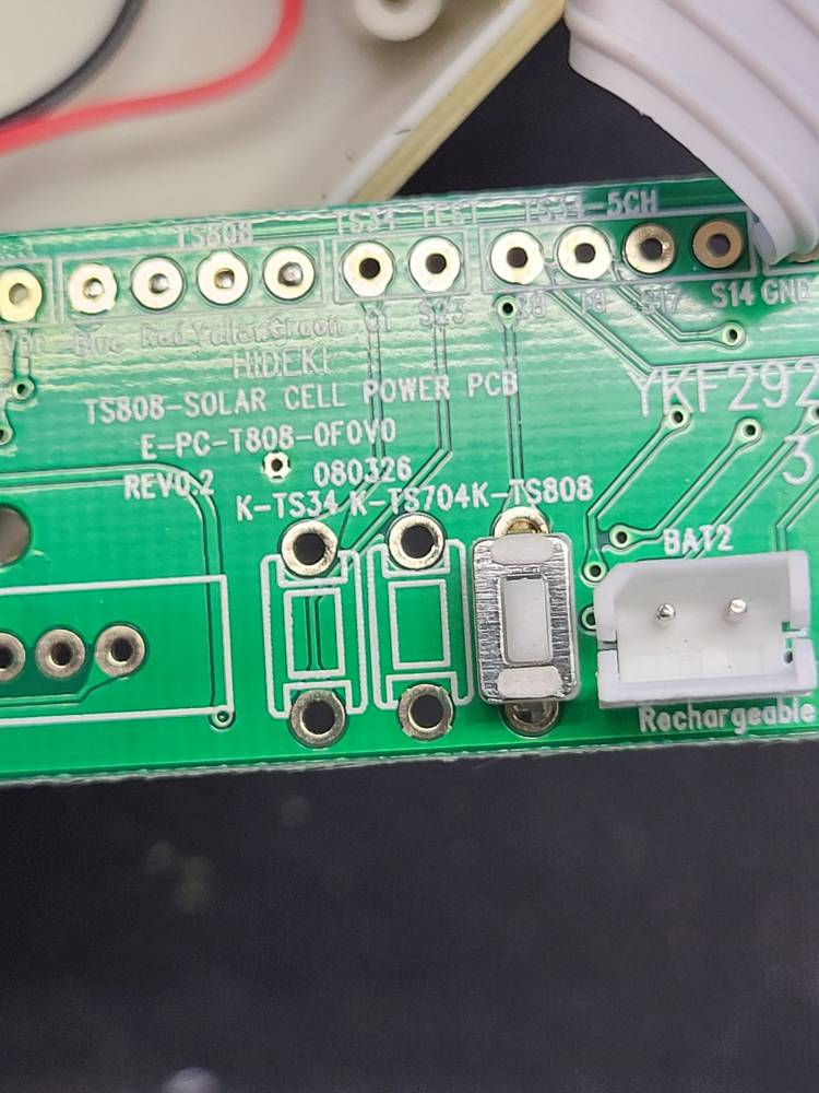

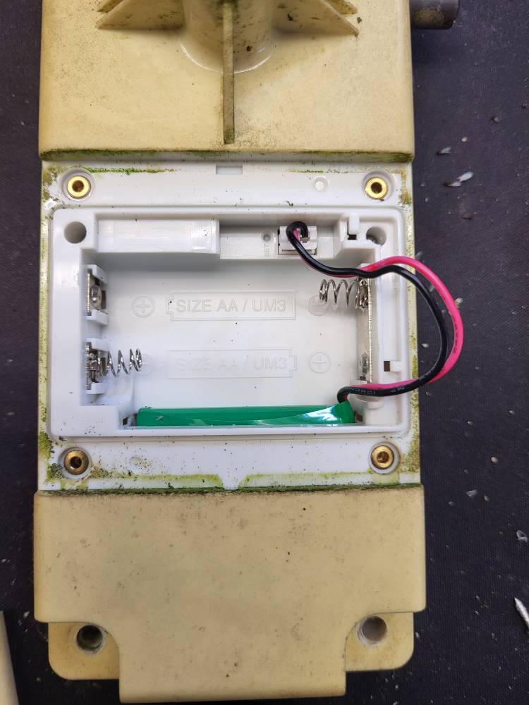

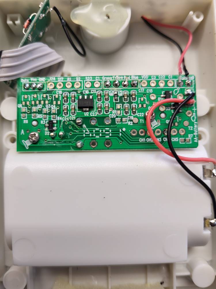

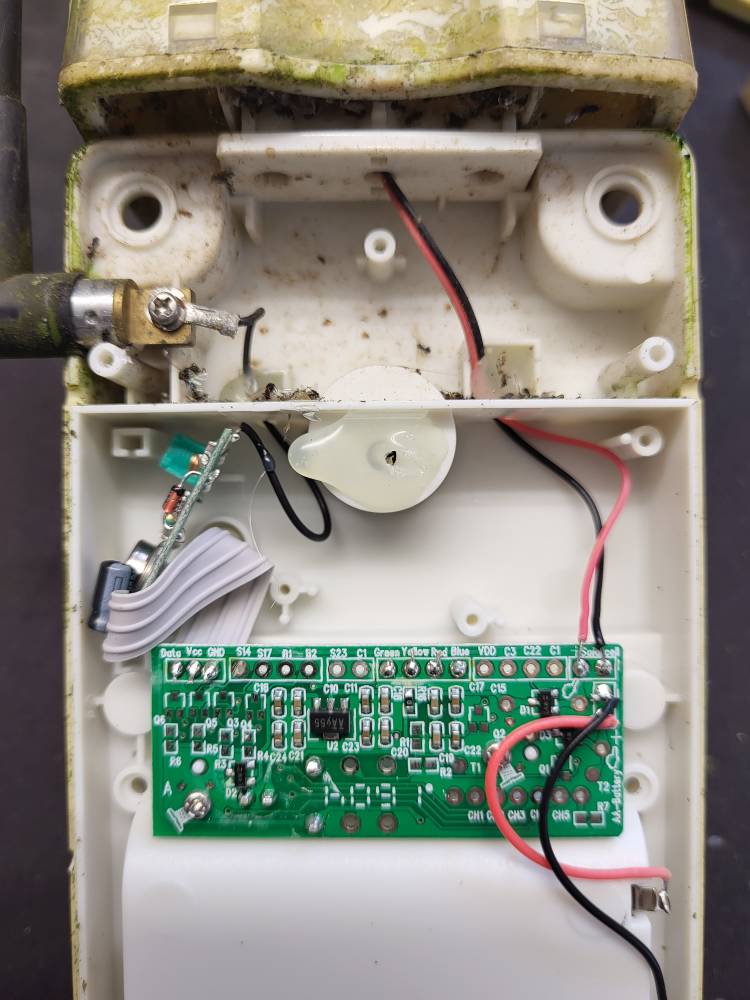

Ich würde als erstes mal den Akku messen/testen unter Last. Der scheint evtl. defekt zu sein. Dann würde ich nachsehen, ob Feuchtigkeit in das Innere gedrungen ist zwecks Korrosion und Kriechströme. Beides kann der Techniker.
Der kennt auch den richtigen Akkutyp, besteht aus 3 normalen 1,2V NiMH Zellen, wird oft verwendet. Anbei ein paar Bilder.
EDIT: Bei den Bildern fehlt das Kabel/die Adern zu den Sensoren am Ausleger, nicht verwirren lassen.
