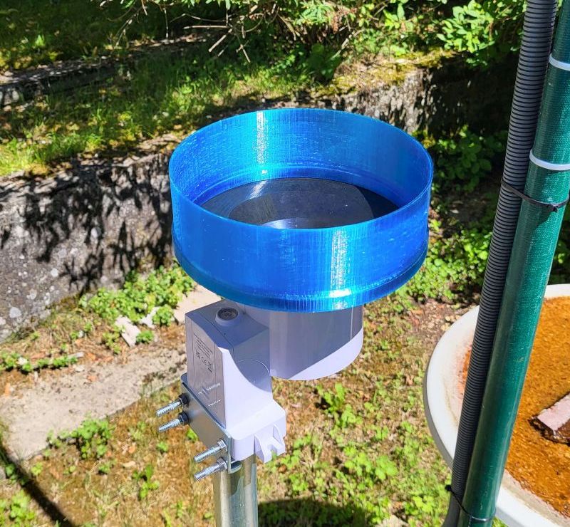

So habe nun einen 6cm hohe Wanderhöhung für den WH40 ausgedruckt.
Dies soll dazu führen, dass bei starkem Regen kein Wasser mehr über den Rand spritzt.
Die stl Datei, falls jemand das nachdrucken möchte.

sieht toll aus - und sollte die Messergebnisse bei starkem Regen und WInd signifikant verbessern !

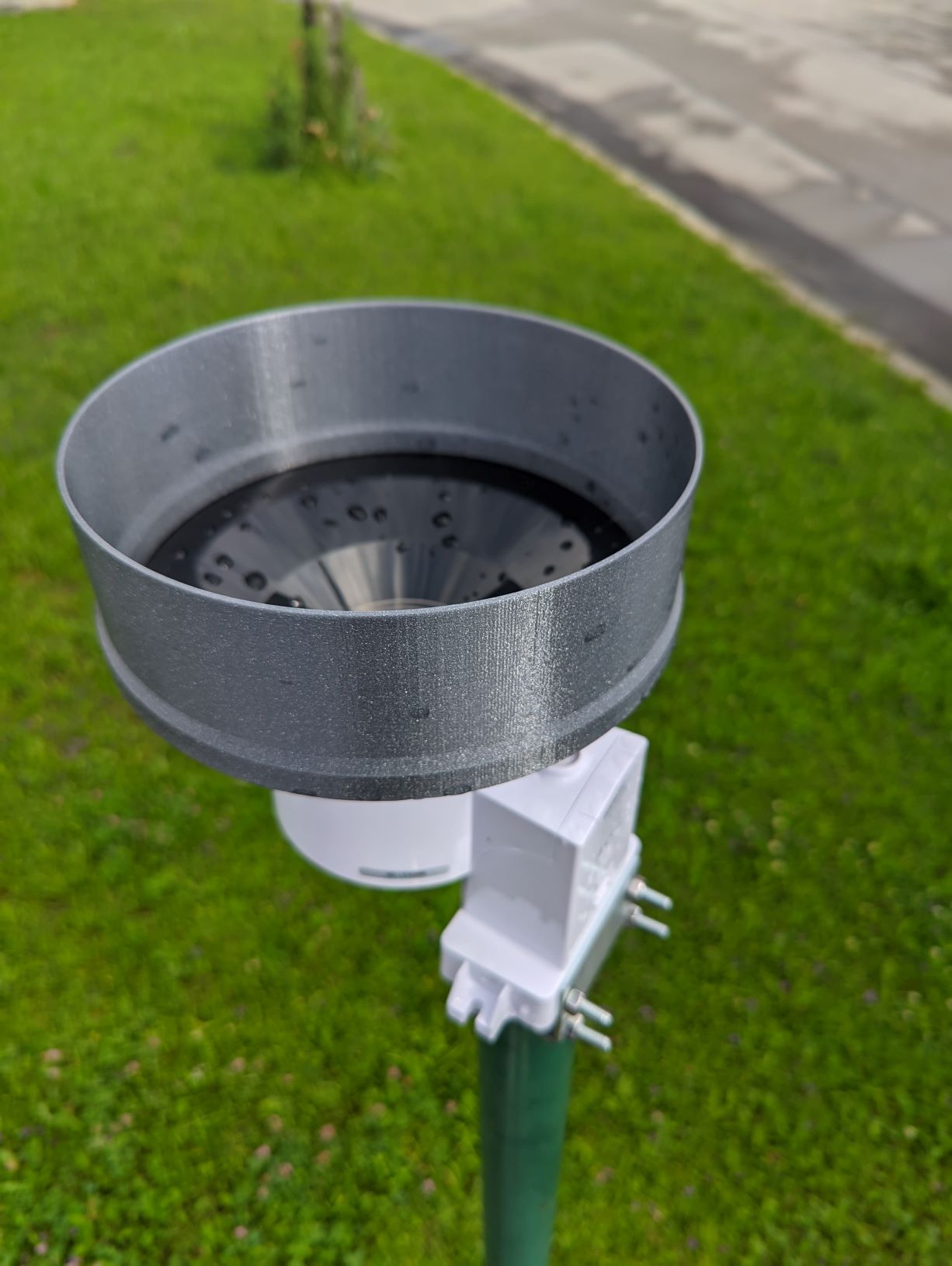

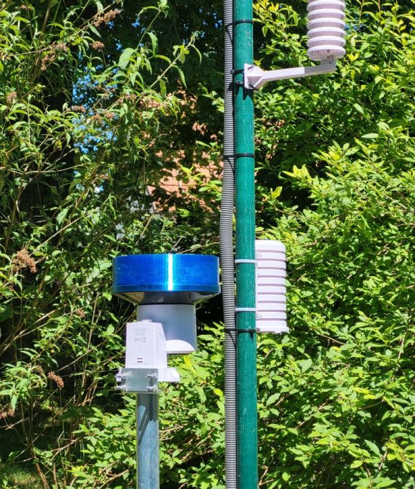

Gestern gab es bei uns Böhen bis 60 km/h (zumindest über dem Dach und nicht im Garten siehe angehängtes Bild) und es ist einfach drauf gesteckt nicht weg geflogen.
Es hatte mich zumindest überrascht wie viele Wassertropfen noch auf dem original Ecowitt Trichter hängen geblieben sind. siehe letztes Bild im ersten Post.

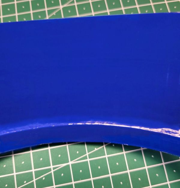

Der erste Testdruck mit einem alten Filament was noch übrig war, noch bissle schleifen und evtl innenseitig mit Polyurethan glätten und das kann man direkt so verwenden, das muß ich nicht neu final drucken, das passt. Gute Arbeit @zinz.
UPDATE:
Habe jetzt kurz aus dem Folienplotter eine dünne UV beständige Orafol Autofolie rausgelassen und auf der Innenseite angebracht. Glatt wie ein Babypopo. Letztes Bild noch ohne Folie.
UPDATE:
