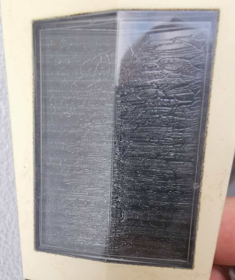

Genauso hab ich es jetzt gemacht: DP80 + DP1000 (ist der Ultrasonic Sensor). Beides gabs für 149,99 auf Anfrage bei Froggit (weil im Shop wirds aktuell nur mit dem Gateway im 3er Bundle verkauft)
Hab gestern die Station dann ausgewechselt. Sie war dann mehrere Tage gar nicht mehr gelaufen. Das Solarmodul sah nicht mehr so toll aus, gabs da potentiell einen Wasserschaden o.ä.? Da es mit Batterien aber auch nicht mehr lang hielt, wird wohl noch mehr kaputt sein wie schon vermutet:

Aber da ist jetzt nicht die Schutzfolie des Solarpanels vergessen worden abzuziehen und die hat sich jetzt eingebrannt ?
Wäre ein Mglichkeit.

Sieht man vielleicht schlecht auf dem Foto, aber es ist innen direkt auf dem Modul. Da war ja höchstens außen eine Folie abzunehmen und nicht in irgend einer Art aufzuschrauben?
