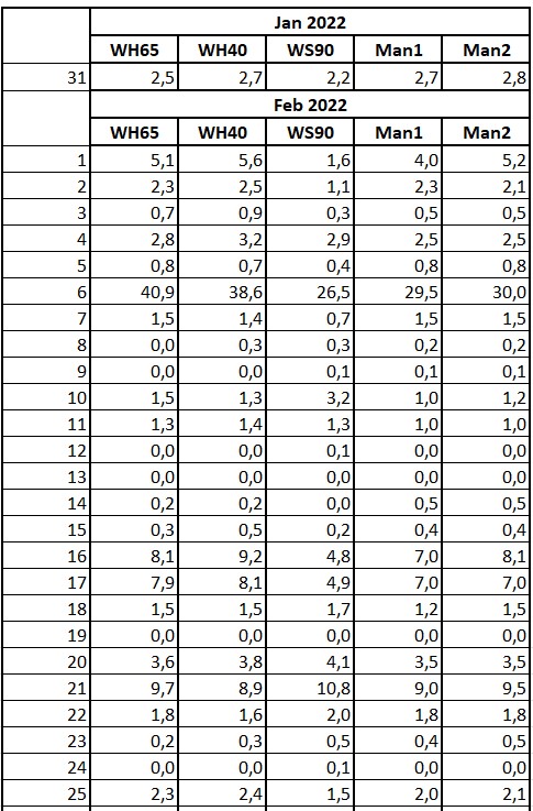

Also, ich denke, Du vergleichst ja hier nicht GW1000/GW2000 sondern GW1000 an WH65 mit GW2000 an WS90.olicat hat geschrieben: 16 Apr 2022, 09:17
Die Solarstrahlung SR erscheint mir zu hoch angegeben zu werden. Aber mir fehlt da eine verlaessliche Referenz. Zumindest im Vergleich zum GW1000 liegen die Werte linear immer um den Faktor 0.62 hoeher.
Der UVI ist vergleichbar. Da fehlen aber auch noch laengere Beobachtungswerte (und vorallem Sonne).
Ich habe da zwei Vergleichsgrößen:
auch GW1000 an WH65
und
GW1000 an WS80
verglichen mit
GW2000 an WS90
Dabei ist SR bei WS80 gegenüber WH65 leicht erhöht (WS80>WH65) und WS90 >>WS80 (Ecowitt hat Gain 0.7 vorgeschlagen nach meinem Bericht und ich habe jetzt de facto Gain 0.77 eingestellt. Jetzt liegen WS90 und WS80 auf +/- 5-10 W/m2 beieinander.
Bei mir liegen die WS90 Regenwerte im Regelfall deutlich unter WH65, WH40 und Manueller Messung, selten gleich oder sogar darüber (im Gegensatz zu Werner, bei dem es lt. seiner Posts umgekehrt zu sein scheint) - ich habe allerdings keine WS90 Gains (5 möglich) eingestellt, sondern erst einmal nur Rohdaten gesammelt. Gain immer 1.0 (100%) - auch bei WH65 und WH40.Beim Regen wird es ob der genutzten Erkennungstechnologie - bekanntermassen spannend. Bisher hatte ich zwei Regenereignisse. Beim ersten Mal waren die Werte von WH65 und WS90 ueberraschend aehnlich. Der zweite Regen-Event war deutlich geringer - es war eher ein andauerndes Nieseln.
Der WH65 erkannte dabei immerhin 0,5mm. Der WS90 jedoch NICHTS. Das ist etwas enttaeuschend.
Der WS90 reagiert auf unterschiedliche Regenstärken (mm/h) und auch Windstärken, die in nachstehender Tabelle noch nicht berücksichtigt/dokumentiert sind.
Dein WS90 hat ja bereits FW 1.1.7 im Bauch (verbesserte Regenmessung). Und die neue FW 1.1.9 ist für die Windmessung.
gedacht. Meine Messungen (Tabelle) waren alle vor 1.1.7.
- WS90-WH40_20220131-20220225.jpg (119.96 KiB) 4186 mal betrachtet

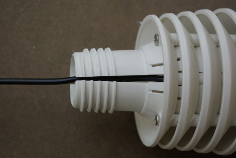

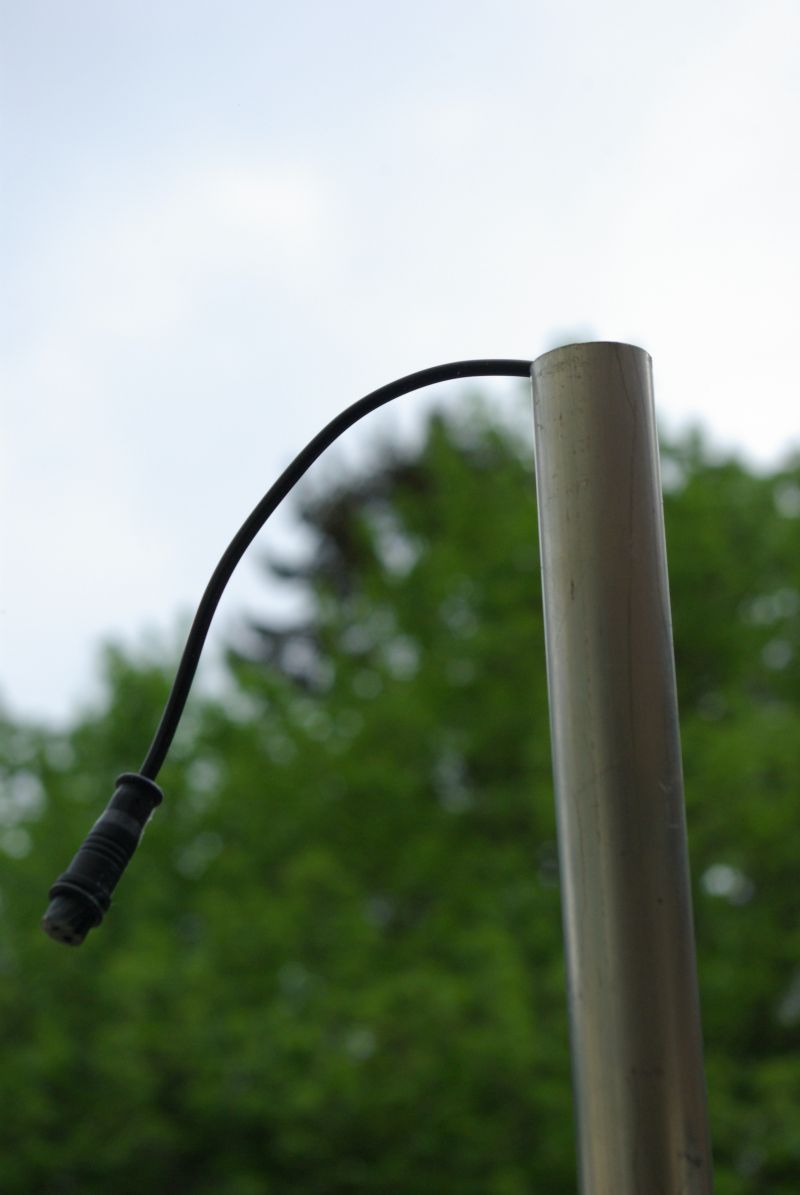

übrigens kann man das Stromversorgungskabel des WS90 auch innerhalb des Mastes/Rohres führen (sofern man einen hohlen Mast benutzt). Hilft u.a. das Kabel gegen zu grosse Sonneneinstrahlung zu schützen. Die entsprechende Führung in der Sensorverschraubung ist vorhanden. Man darf die Überwurfverschraubung nicht vergessen
- die steckte beim Bild noch im Rohr.
- SG106472_800x600.jpg (96.37 KiB) 3920 mal betrachtet
- SG106471_800x600.jpg (81.68 KiB) 3920 mal betrachtet
