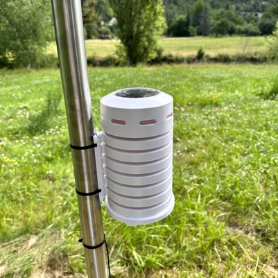

Unter Nummer 98.1111.02 kann TFA jetzt ein verbessertes Gehause liefern mit sonnegesteurter Belüftung.

und ?
Schon mal ausprobiert und die Messwerte mit einem "alten" Gehäuse ohne Lüfter verglichen ?
Das wäre mal interessant ...

ich habe mir mal ein "Testgerät" bestellt - 27 EUR einschließlich Versand.
Mal sehen, was es bei vollem Sonnenschein zu bieten hat.

bei ELV noch 2 EUR günstiger (einschl Versand) ...
https://de.elv.com/tfa-schutzhuelle-mit ... -mm-253915
Habe es bestellt - sobald es da ist, werden die Vergleichsmessungen beginnen ...

erste Messergebnisse deuten darauf hin, dass es weiterer Massnahmen bedarf, um das Gehäuse temperatursensortauglich in praller Sonne zu machen.
- Zunächst ist das lastikgehäuse so dünn, dass es wärmeleitend ist.
- der Lüfter läuft nur bei ziemlich direkter Sonnenbestrahlung an - wahrscheinlich ist das Solarpanel sehr bzw. zu schwach
sobald die Sonne darauf scheint, ob mit oder ohne laufenden Lüfter, gibt es Temperaturabweichungen von bis zu 3/4° C.
eine gewisse Abhilfe (wie stark müssen weitere Versuche zeigen) dürften zwei Massnahmen schaffen:
1. die Aussenhülle mit weisser strahlungsabweisender Farbe versehen
2. die Innenteile und inneren Drittel der Lamellen/Lüftungsschlitze mit matter schwarzer Farbe (wie bei vielen Profi-Schutzschilden) einfärben.
Ich habe auch schon drüber nachgedacht, aussen reflektierende Alufolie einzusetzen. Das genaue "wie" muss noch durchdacht werden.
Die Messungen laufen bisher "nackt", d.h. ohne eingeschaltete Temperaturkompensation, wobei die bei einem WH32 sowieso nicht zum Zuge kommt - nur bei den Kombisensoren.
Da wir hier im TFA-Dostmann-Forum sind, noch der Hinweis, dass die genannte Temperaturkompensation eine Option für Kombiaussensensoren von Ecowitt-Konsolen ist. Das Gehäuse wird ja ggf. auch von Benutzern von Stationen anderer Hersteller eingesetzt, die diese Zusammenhänge üblicherweise nicht kennen.

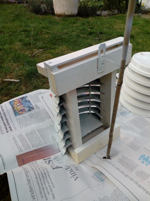

Doch nicht die gehoffte Verbesserung.
Für Ecowitt_WH31 im 'alten' Gehause mal weiter arbeiten mit DHZ-gebasteltem extra Schutzhülle.

- Schutz, Seitenansicht
- Weerhuisje5_Side.jpg (80.94 KiB) 5715 mal betrachtet
- Installiert, am Nordseite des Hauses
- Weerhuisje5_fitted.jpg (91.61 KiB) 5715 mal betrachtet
- Schutz, Hinteransicht
- Weerhuisje5_Back.jpg (82.89 KiB) 5715 mal betrachtet

wie gesagt, das Aufbringen der passenden Farben innen und aussen könnte den Unterschied machen ...
Muss halt ausprobiert werden.
Das Problem ist jetzt nicht mehr die Belüftung sondern das Baumaterial.
