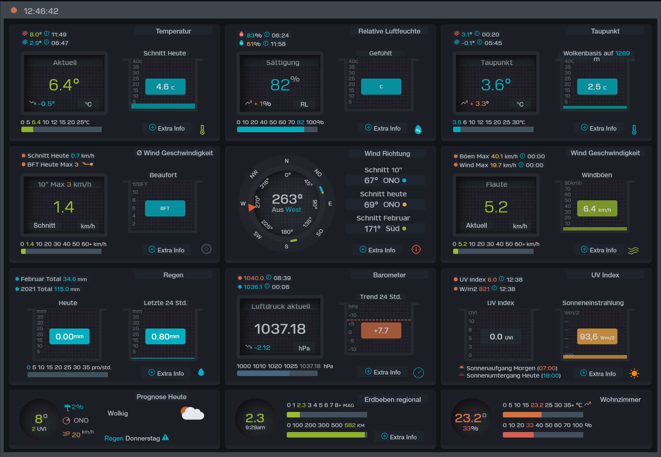

Ich habe mich jetzt mal mit der Erzeugung einer realtime.txt beschaeftigt.
Ich nutze zum Test hier eine Parallelinstallation von PWS Dashboard - da kann ich ganz gut die eingehenden Daten zwischen Ecowitt und realtime.txt vergleichen. Soweit passt das schonmal.

ich hab deine realtime.txt mal eben auf meine Spielwiese kopiert, sieht soweit gut aus:
