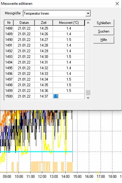

Wie sagt man so schön - alles gleicht sich ja anscheinend irgendwann wieder aus, nur in diesem Fall ist das eher suboptimal. Folgende Problematik:
Seit dem 19.1. generiert WSWIN die aktuellen Tagesgrafiken nur mehr bis Mittag, danach bleiben die Grafiken blank. Die aktuellen Daten werden jedoch noch weiterhin an Awekas gesendet, darum muss es fast ein Problem in WSWIN sein. Öffne ich nun entweder das "Editieren" Tool sind die Daten jeweils doppelt zu sehen (zweimal 00:01, zweimal 00:02,... ) sind aber nur bis zu der Uhrzeit an der auch die Grafik "aufhört" verfügbar.
Messwerte editieren.JPG (60.65 KiB) 1610 mal betrachtet
Exportiere ich jedoch die Monatsdatei, sind die Datensätze zwar immer noch doppelt, jedoch sind die Daten vollständig (trotzdem immer noch doppelt bis 23:59) da. Heute ab 11:00 sind die Daten wieder ganz normal nur 1x pro Uhrzeit vorhanden, scheinen jedoch trotzdem nicht in der aktuellen Tagesgrafik von WSWIN auf.

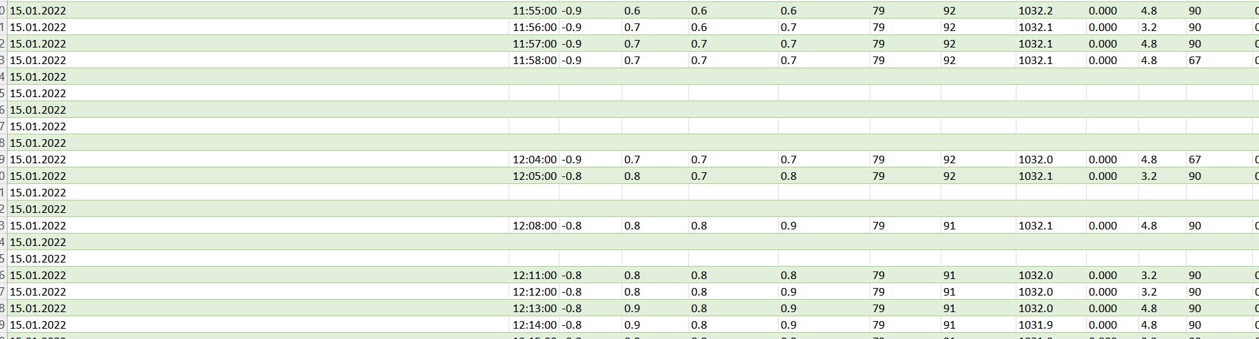

Das zweite Problem ist, dass anscheinend die Datensätze des 15.1. den Kudelmuddel der vergangenen Tage kompensieren mussten. Immer wieder fehlen mehrere Datensätze komplett, nicht nach Muster sondern einfach zufällig.
Fehlende satensätze.JPG (148.1 KiB) 1610 mal betrachtet
Meine Frage lautet nun: Muss ich die Daten nun alle händisch bereinigen, wieder in WSWIN importieren und anschließend hoffen, dass ein solches Problem nicht erneut auftritt oder kann ich die Daten irgendwie neu aus WeatherLink einspeisen? Kann mir zudem irgendjemand erklären warum dieses Problem in erster Linie überhaupt auftritt?

Hallo Pauli,
ich gehe davon aus, dass es ein Datums-Zeitproblem ist.
Ich würde zunächst mal folgendes versuchen:
a) erstelle eine Kopie der Monatsdatei (wd_01_22.dat), damit die ursprünglichen Daten noch zur Verfügung stehen
b) exportiere nun die Monatsdatei und importiere sie anschließend wieder.
Manchmal repariert WSWIN dann derartige Probleme automatisch.
Darauf achten , dass beim Import kein Haken ist bei "nur neue Daten".
Wenn das nicht klappt, wirst Du wohl nur manuell editieren können. Und wenn durch den Import noch mehr Chaos entsteht, kannst Du ja die kopierte alte Monatsdatei n wieder verwenden.

Vielen Dank für die schnelle Antwort!
Auf die naheliegendste Idee bin ich natürlich nicht gekommen... :mrgreen: Hat aber super geholfen, nach dem Import waren die Duplikate weg und die Daten im Diagramm wieder da! Nur die vielen Datenlücken vom 15. musste ich manuell ausbessern - hat aber auch problemlos funktioniert.
