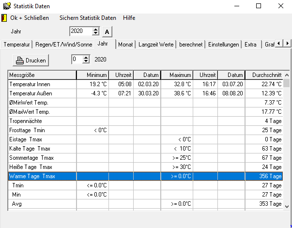

kann mir jemand sagen wie ich die Temperatur
in der WsWin Jahresstatistik Warme Tage Tmax
ändern kann ich habe dort 0°C stehen siehe
Anhang in der Hilfe kann ich nichts darüber finden.
Danke schon mal und allen einen schönen Wochenstart.

Geliche Abteilung >Einstellungen >benutzerdef. Wärme Wert >Sensor auswählen und Grenzwert eintragen.
Re: WsWin Warme Tage Temperatur ändern
Danke Tex das hat geklappt aber jetzt
habe ich noch die 356 Tage da stehen
wie kann ich das ändern?

Statistikdaten neu berechnen lassen (evtl. hilft auch die einmalige Jahresansicht), oder bis nach Mitternacht warten, dann macht das WSWIN automatisch.

am zuverlässigsten, indem Du "Internet - Grafiken/Tabellen aktualisieren" aufrufst und dort "Jahr Datei" sowie "Statistikdaten" anhakst und oben natürlich den kompletten Zeitraum wählst
Nachtrag: Hat sich mit Tex überschnitten, hab wohl etwas zu langsam getippt.
Danke Tex und Werner alles ist wieder richtig.
