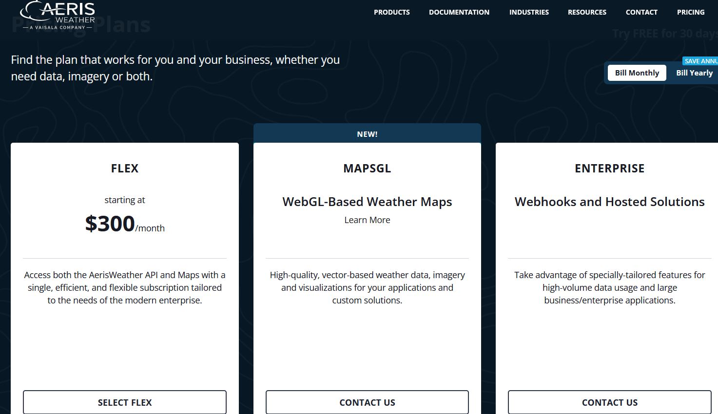

wenn ich auf ADD A NEW SUBSCRIPTION gehe, lande ich dort:
- Beiträge: 2553
- Hat sich bedankt: 45 mal
- Danksagung erhalten: 518 mal
Re: Installation von PWS Dashboard
kannst Du den Contributor plan anmelden, wenn Du ueber diesen Link gehst?
Ist PWSWeather denn der Meinung, dass Du dorthin sendest?

Leider nein, es kommt folgende Meldung:
Unable to access PWSWeather account with the provided credentials. Check your PWSWeather email and/or password and try again.
Obwohl, mit diesem Benutzernamen und Passwort kann ich mich bei Aeris anmelden.
Auch hier kommt: Authentication failed. You must use your email to login. Please try again.olicat hat geschrieben: 17 Mai 2023, 08:20 Ist PWSWeather denn der Meinung, dass Du dorthin sendest?
Hab mir ein neues Passwort generieren lassen.

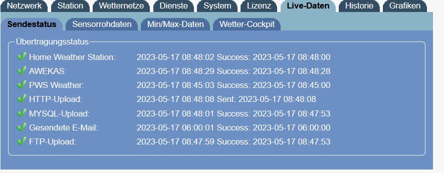

Jetzt kann ich mich anmelden und sehe Wetterstation Inactive.
Obwohl, Meteobridge sendet Daten dorthin.
- Beiträge: 2553
Dann solltest Du wohl prüfen, warum Deine Station als inactive gemeldet wird.
Wie sendest Du zu PWSWeather?
Falls das über FOSHKplugin erfolgt, könntest Du über den Link http://ipaddress:port/FOSHKplugin/fwdstat Deine Forwards prüfen.
Da sollte dann ggf. auch die Problemursache erkennbar sein.
Ah, sehe jetzt erst, dass Du über MB sendest.
Sorry!
