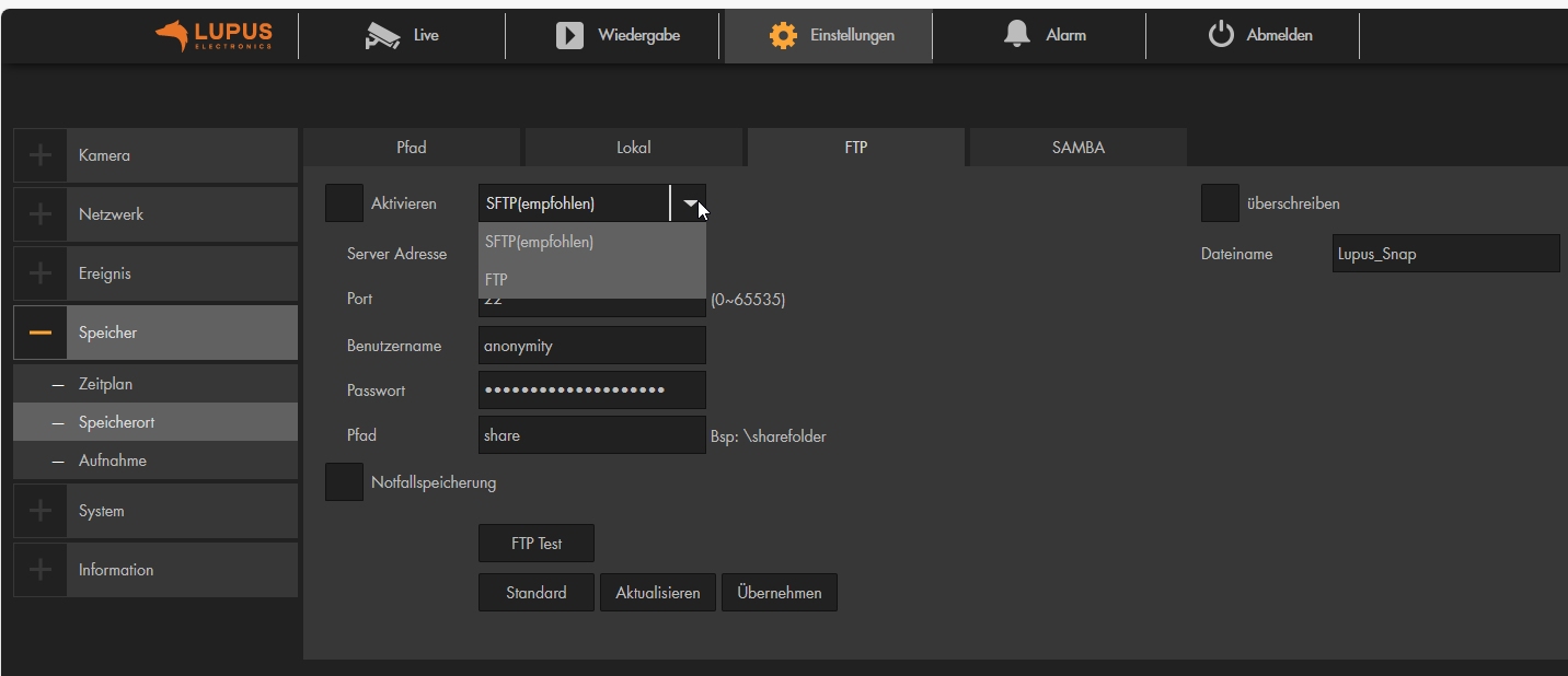

So,
nach nunmehr 10 Tagen ist die LE204 bei mir eingetroffen (DHL hatte irgendwie Probleme).
Die Kamera schnell angeschlossen und von meinem PC aus über die IP-Adresse mit dem Web-Browser auf die Benutzeroberfläche gegangen.
Zuerst einmal unter Informationen geschaut: dort steht unter Geräte-Typ: LE204v2 (siehe beigefügten Screenshot). Und wichtiger ist natürlich der einzustellende Speicherort: Reiter "FTP" und siehe da, ich kann zwischen FTP und SFTP auswählen! Also genau das, was ich zwingend benötige. Die Kamera selbst macht einen sehr hochwertigen Eindruck (kein China-Schrott). Wenn man sucht, bekommt man sie schon für etwas über 90 Euro.
Ich werde mich die nächsten Tage mal genauer mit den Möglichkeiten beschäftigen.
