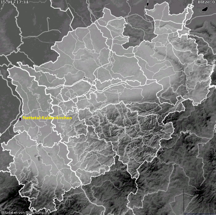

das war jetzt vielleicht etwas irreführend von mir, denn es gibt hier ja verschieden Aufrufmöglichkeiten. Ganz konkret meine ich folgende Darstellung
https://donwetter.de/blitzortung/?bo_showmap=0

Also ich habe ein sauberes "Trefferbild", wenn ich den Link aufrufe

das ist seltsam. Es wäre nun interessant zu wissen, ob andere User mit PHP 8 auch ein Problem haben, oder ob das nur bei mir auftritt, warum auch immer.

Werner, bei mir ist die Darstellung auch in Ordnung. Win10 mit Firefox97.0.2 (64bit).

Es handelt sich wahrscheinlich darum:
http://www.wilfried-monika.de/My-Blitzo ... _showmap=0
Wenn ich es nach Deiner Struktur anpasse und auch Dein hier gepostete Link kommt eine SQL Fehler "Fatal-Error".
Ich glaube, mit Deiner Datendank für MyBo da stimmt etwas nicht.
etwas spät, vielleicht hast du es schon gelöst.

Ich habe das Problem jetzt bei mir schon lange ganz anders gelöst.
Ein user namens Boeck ( ein sehr hilfsbereiter Mensch) hat mal ein skript erstellt, das aus den Daten von myblitzortung auch Blitzgrafiken erstellen kann.
Ich erstelle sie damit auf meinem Webspace und das sieht dann so aus:
https://don-rad.de/gewitter1.html
Ganz unten ist auch eine Link zu ihm.
Das bedeutet also, es wird zwar auf die Daten von myblitzortung zugegriffen, aber die Grafiken werden von mir selbst (eben mit diesem Skript), erstellt.

Ich nutze diese Grafiken seit Jahren. Es gab noch nie Probleme, nur die Erstinstallation ist etwas fummelig, aber auch hier hat er toll unterstützt er ist bei Blitzortung org ganz aktiv, weiß da auch viel, hat an den deutschen Übersetzunen mitgewirkt.
MyBO habe ich schon lange aufgegeben, permanente Fehler, immer wieder Anpassungen nach PHP Versionswechseln, da habe ich aufgehört.
Etwas offtopic in dem Zusammenhang, abe5beo lightningmaps meldet sich gar keiner mehr, trotz mehrerer Mailanfragen, da Archivblitzsuche nicht mehr funktioniert
