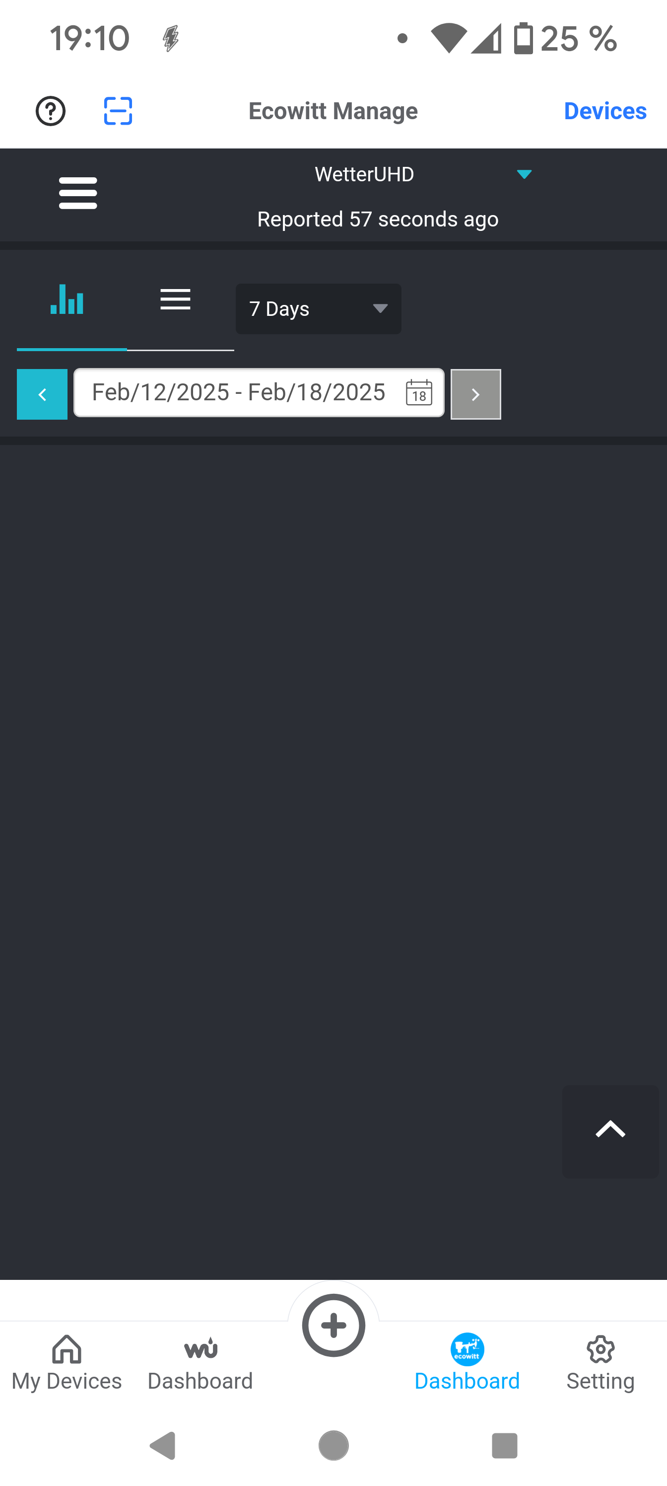

Ja genau. Ecowitt Dashboard.
App Version ist aktuell.
Daily und 24h funktioniert einwandfrei.
Der Rest bleibt dunkel.
Die App funktioniert bei mir seit über einem Jahr problemlos.
Selbst heute vormittag gegen 9h war alles noch in Ordnung.

Re: Wsview plus keine Historie
So siehts aus.
- Screenshot_20250218-191025.png (123.81 KiB) 1183 mal betrachtet
bei mir, WSV+ 2.0.54, wird bei dieser (Zeit-)Auswahl alles angezeigt ...
Die 2.0.54 ist zwei Tage alt ...
Lösche mal den App Cache ... - vielleicht hilft das ja
Einstellungen --> Apps --> WSV+ --> Speicher (bei Android)
ich habe es jetzt nochmals mit der allerneuesten (noch Test-)Version 2.0.55 ausprobiert (mit 2.0.54 liessen sich Änderungen am Customized Server Intervall nicht abspeichern, mit 2.0.55 behoben) und es wird auch bei Zeitraum 7 Tage die zurückliegende Historie blätterbar angezeigt...
Ich hab jetzt die App gelöscht und neu installiert.
Jetzt funktioniert es wieder.
