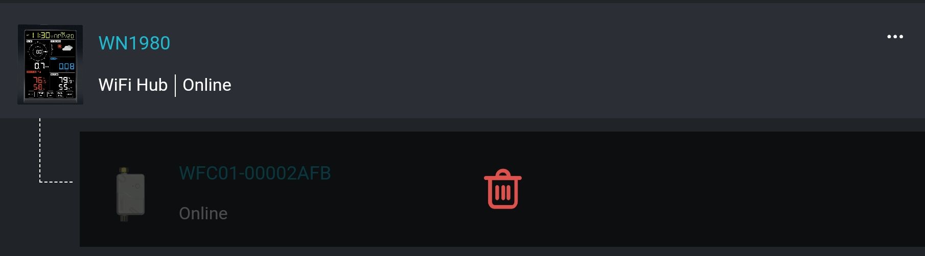

Ich hab mir ja obengenannte Kombi zugelegt und sie wegen Mängeln wieder außer Betrieb genommen. Den GW2000 hab ich auf Werkseinstellungen zurückgesetzt und nun als Wohnungstermometer in Betrieb genommen. Firmware sollte auf 3.1.0 stehen. Als ich jetzt aber einmal in die wsview+ App reingeschaut habe sehe ich das unter subdevices immer noch ein wfc eingetragen ist. Wie bekommme ich den raus? Hat das jemand schonmal gemacht?

1. das Subdevice in WS View Plus wäre eine Neuerung - meines Wissens gibt es das nur in der Ecowitt App.
2. in der Ecowitt App wird unter "Weather Stations" (Hamburger Menu o.links) ein WFC unter der jeweiligen Konsole, für die er registriert ist, in einer eigenen Zeile angezeigt. Wenn man auf diese Zeile etwas länger drückt, erscheint ein Papierkorb.
