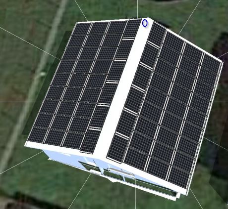

Foto des Daches ist schwer, da es sich um eine Neubauplanung handelt. Das Haus wird Anfang nächsten Jahres gestellt.
Die Wetterstation soll vom Solarteur, zusammen mit der Montage der PV, befestigt werden. Mit dem blauen Kreis habe ich die geplante Position der Wetterstation markiert - quasi direkt über der obersten Reihe der PV-Module auf Nordseite.
Das heißt bei Firmwareupdates muss man dann eh immer aufs Dach oder?

der Standort ist nicht verkehrt für die Windmessungen. Die Temperaturmessungen werden hingegen ziemlich sicher durch die Solarzellen verfälscht. Daher empfehle ich, einen zusätzlichen WH32 outdoor anzuschaffen (ca. 15 EUR), dessen Werte dann von der Konsole denen des WS90 Kombisensors bevorzugt werden. Den kann man dann z.B. auf der Nordseite, gegen Sonnenstrahlung geschützt, in ca. 2 m Höhe über Grund anbringen.EasyWeather hat geschrieben: 03 Aug 2023, 22:21 Foto des Daches ist schwer, da es sich um eine Neubauplanung handelt. Das Haus wird Anfang nächsten Jahres gestellt.
1. Ja, schon. Sollte aber nicht so häufig vorkommen.1. Das heißt bei Firmwareupdates muss man dann eh immer aufs Dach oder?
2. Dauerhaft ein USB-Kabel in die Silikonmanschette einzusetzen wäre vermutlich nicht Wetterfest oder?
OTA - Updates gibt es keine?![]()
Es gäbe ja auch z.B. die Möglichkeit, den Kombisensor an einem langen (ggf. verlängerten) Alu-Hohlrohr als Mast an der Hauswand hochzuführen und dann für das Upgrade den gesamten Mast herunterzunehmen. Oder nur ein Endstück von einem Fenster aus. Viele Möglichkeiten.
Dann muss man nicht aufs Dach.
2. ginge mit einem mini-USB-Winkelstecker möglicherweise schon. Man könnte ja dann die Manschette zusätzlich mit Silikon abdichten, weil man sie dann nicht mehr abnehmen muss.
3. OTA bedeutet eine bi-direktionale Kommunikation. Der (Kombi-)Sensor ist aber ein reiner Sender. Das geht also so nicht. Du kannst Deinen Rundfunk- oder Fernsehsender ja auch nicht von Deinem Fernseher, Rundfunkgerät irgendwie "upgraden".

Es kommt halt darauf an, in wieweit man den Anforderungen entsprechen kann und will.
und nicht nur das, sondern es wird eben standardmäßig in 2m Höhe die Temperatur gemessen (s. Gyvate) und nicht auf ev. 10m Höhe und allerdings auch nicht auf der Nordseite, sondern in der Sonne, aber vor Sonnenstrahlung geschützt. Wenn man den Sensor nicht schützen kann, ist natürlich die Nordseite immer noch besser als gar nichts.Die Temperaturmessungen werden hingegen ziemlich sicher durch die Solarzellen verfälscht.

Selbst auf der Nordseite sollte der Sensor NICHT an die Hauswand und muss auch dort vor der Sonnenerwärmung geschützt werden.
Die Sonne scheint so ab den 21.03. auch auf die Nordseite, siehe hier --

nun ja, wenn bei bei Dir Nord-Osten und Nord-Westen gleich Norden ist ....
aber Schutz gegen direkte oder indirekte Sonnenstrahlung ist generell unabhängig von Himmelsrichtung und Breitengrad schon hilfreich.

Den USB Anschluss verlängern macht keinen Sinn, da beim upgraden des WS90 auch immer die reset Taste auf der Unterseite des Sensors gedrückt werden muss. Nur zur Info

Richtig ! Sogar zwei Mal.
Am Besten so anbringen, dass man ihn ohne allzu großen Aufwand herunterholen und auch wieder zurück in Position bringen kann.
