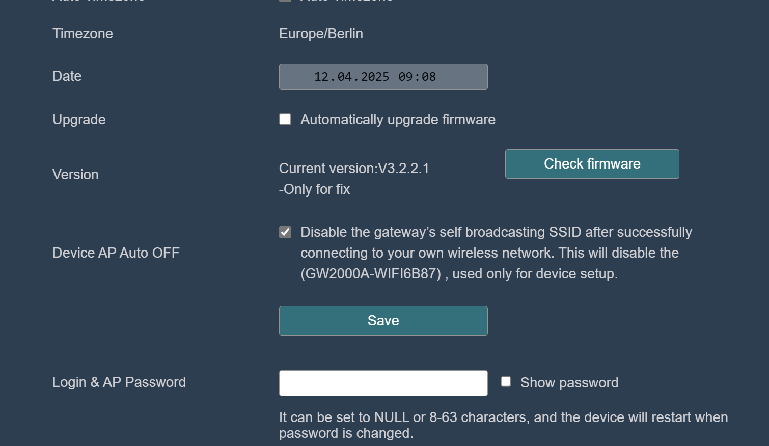

Drücken wir mal die Daumen.UrsulaB hat geschrieben: 11 Apr 2025, 20:45 Seit dem Update 3.2.2.1 habe ich bisher keinerlei Probleme mehr, ich hoffe es bleibt so!

Das Problem hat sich erledigt. Einmal Strom raus und wieder rein, danach ok.

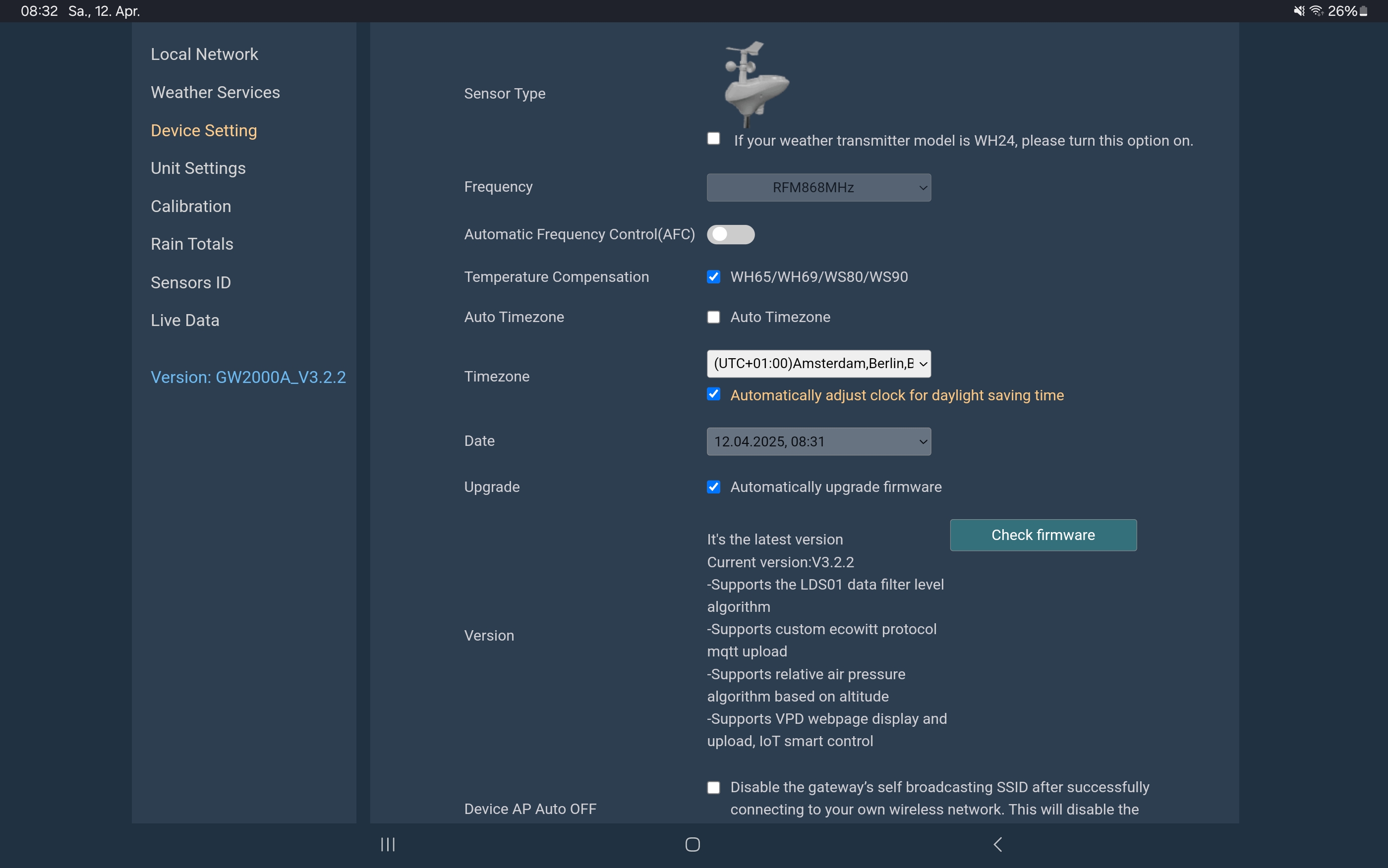

Ich habe den Stand 3.2.2
Beim Update-Versuch wird dieser als der aktuelle angezeigt. Wie komme ich an die Version 3.2.2.1 ?![Bild]()

Dazu habe ich eine email an Ecowitt geschrieben, geantwortet hat mir dann eine Jenny unter der email Adresse sales8@ecowitt.com!
Vielleicht kannst du dich auf mich berufen, dann bekommst du auch eine Beta-Firmware gepusht!
übrigens war das bei mir genauso, strom raus wieder rein, dass ging für ein paar Stunden/Tage gut und dann das gleiche wieder!

die Testfirmware 3.2.2.1 bekommst Du nur, wenn Dein Gerät (MAC Adresse !) in eine bestimmte Ecowitt-Testgruppe eingebunden ist.DGRU hat geschrieben: 12 Apr 2025, 08:43 Ich habe den Stand 3.2.2
Beim Update-Versuch wird dieser als der aktuelle angezeigt. Wie komme ich an die Version 3.2.2.1 ?![]()
Dazu Email an support@ecowitt.com, Symptom beschreiben, MAC Adresse mitteilen.
Du kannst ja schreiben, dass bei jemand anderem die Problematik mit 3.2.2.1 behoben wurde.
Dann wird man Dich wahrscheinlich kurzzeitig in eine Testgruppe, ggf. spezifisch für diese Symptomik, einbinden - und dann kannst Du die Firmware auch herunterladen.
