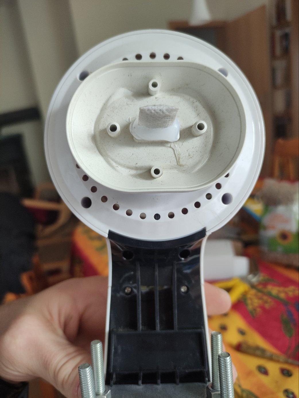

Ich hab meine alten Fotos mal durchgeschaut von 2022 und eine Aufnahme gefunden wo ich das demontiert hatte. Aber das Ersatzteil hatte ich wohl nicht fotografiert. So sieht das Teil zumindest bei mir aus.
- IMG_20221029_132911.jpg (155.1 KiB) 2185 mal betrachtet

- das ist noch die alte mit dem Kabel verlötete VersionPepe hat geschrieben: 22 Aug 2025, 11:58 Ich hab meine alten Fotos mal durchgeschaut von 2022 und eine Aufnahme gefunden wo ich das demontiert hatte. Aber das Ersatzteil hatte ich wohl nicht fotografiert. So sieht das Teil zumindest bei mir aus.
- die neue Version kommt mit einem Stecker und dem Sensor zum Reinstecken, plus einer Schutzhülle für aggressive Luftbestandteile z.B. Salz

So der Sensor ist gewechselt, 1.5h auf dem Dach verbracht....hätte nicht gedacht dass das so lange dauert. Mal sehen wie lange das jetzt funktioniert oder ich da doch irgendwo eine Undichtigkeit eingebaut habe. Danke mal für die Hilfe.
