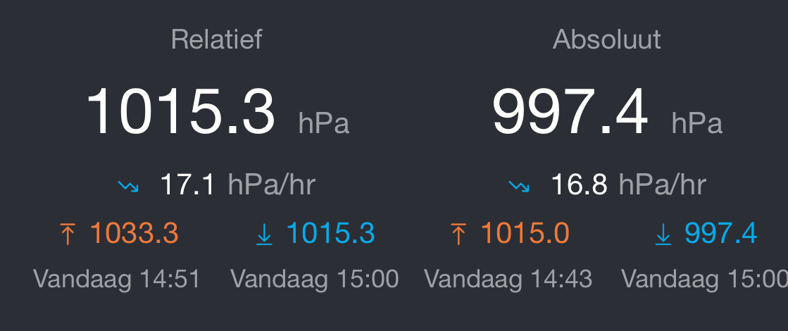

Ich habe die 17,5 Hpa mal gelöscht, Altitude for REL 152 m mal gelassen und dann sieht es im Anhang jetzt so aus! Das käme dan jetzt doch in die Richtung oder? Der Absoluter Wert stimmt jetzt aber nicht mehr mit mein analoges Barometer

Ich gehe davon aus, dass du mit dem analogen Barometer den Luftdruck bei dir vor Ort anzeigen lassen möchtest. Dann wäre der absolute die richtige Größe.Wetterly hat geschrieben: 02 Aug 2025, 18:36 Auf Welchen Wert muss ich ihn denn jetzt einstellen auf den relativen oder absoluten?
Der relative Luftdruck ist im Grunde ein Vergleichswert zum Druck auf NN. Damit lassen sich Luftdruckwerte aus verschiedenen Höhen miteinander zur selben Basis vergleichen.

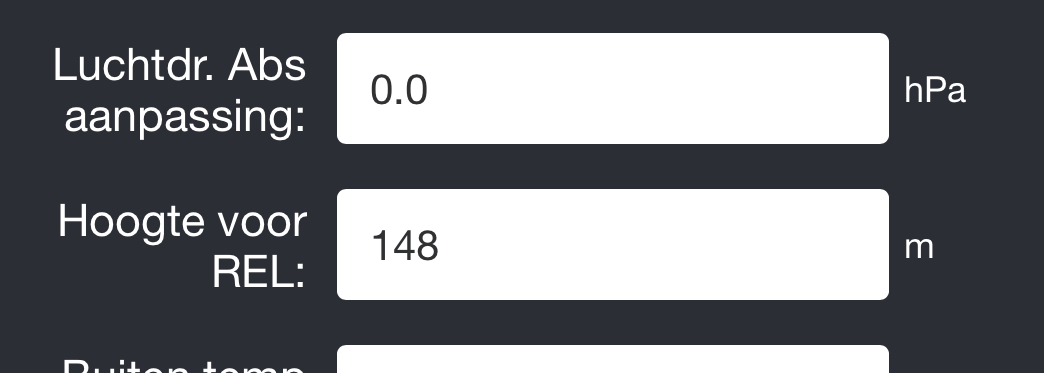

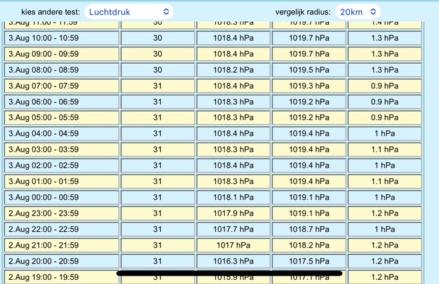

Ich habe meinen Höhe angepasst auf 148 m.
Wen ich jetzt einen vergleich mache mit andere stationen sieht das so aus:
Much ich jetzt noch eine Korrektur/Wert machen bei der hPa Eingabe um alles zu vervollständigen

- Beiträge: 286
Re: Winddaten Ecowitt - Awekas app Stimmen nicht
Ist die Temperatur nahezu gleich (max. wenige zehntel auseinander)? Dann kann man von einer (vernachlässigbaren) Abweichung von ~1hPa sprechen. Ob das dann wirklich ein Problem ist, wage ich zu bezweifeln. Da sollte AWEKAS nicht mehr meckern.
Wenn die Temperatur bei dir etwas niedriger ist als an der Vergleichsstation (kalte Luft ist schwerer), kann die Abweichung durchaus richtig sein, da bei der Berechnung des relativen Drucks auch die Temperatur mit ein berechnet wird.
Oder die Vergleichsstation hat eine Abweichung, da würde ich wenn vorhanden auch eine andere Station ausprobieren.
bevor Du Äpfel mit Birnen vergleichst - liegen Deine Vergleichsstationen auf derselben Isobare ?Wetterly hat geschrieben: 03 Aug 2025, 14:10 Ich habe meinen Höhe angepasst auf 148 m.
Much ich jetzt noch eine Korrektur/Wert machen bei der hPa Eingabe um alles zu vervollständigen![]()
Nur dann sollten die Werte +/- gleich sein.
Und wer sagt, dass die anderen Stationen ihren Luftdruck alle richtig eingestellt haben ?
Und der, wie bei Dir, dynamisch angepasst wird. Vielleicht nutzen die ja wie Ecowitt früher auch (bzw. bei ein paar Konsolen immer noch) die Offset-Methode, die genau genommen regelmässig manuell nachgesteuert werden muss.
Was willst Du eigentlich erreichen ? Mit den anderen gleich zu sein oder den richtigen lokalen bei Dir herrschenden Vergleichsdruck zu haben ?
Hinzu kommt, dass, so viel ich weiss, die Sensorspezifikation +/- 5 hPa beträgt.
