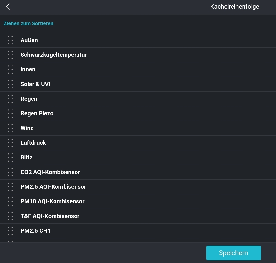

Also, für die WN1980 sieht Sort&Verberg so aus:

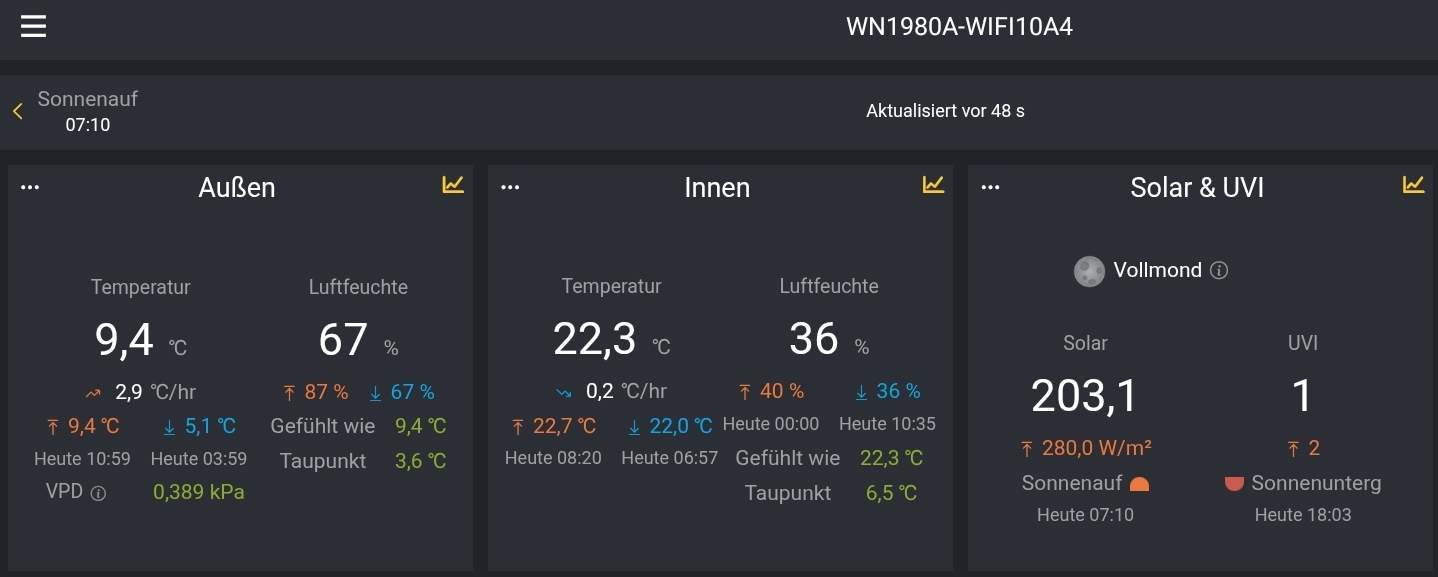

... und das Dashboard:
Dabei ist die Kachel BGT ganz verschwunden (nicht abgebildet).
