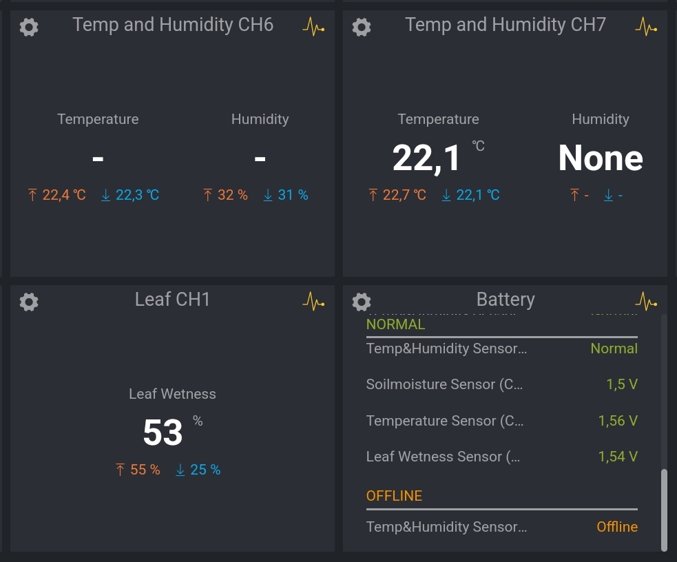

Habe ich mal gemacht. Der WN31 scheint mit richtiger Anzeige nach 2h außer Betrieb zu gehen.Gyvate hat geschrieben: 03 Feb 2025, 21:39 ...
Du kannst das ja mal für einen Extra-T/RH Sensor ausprobieren. Batterie länger als zwei Stunden herausnehmen ...
ich werde mal nachhören
Dirk

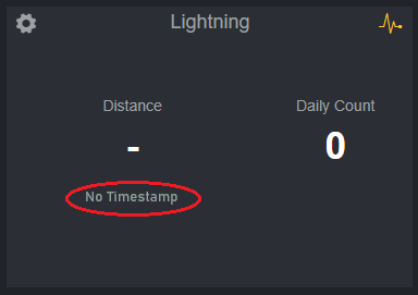

Ich habe da mal eine Kachel "konstruiert", die für den WH57 angezeigt werden könnte, wenn es noch keine Blitzdaten gibt.
So könnte sie aussehen:
