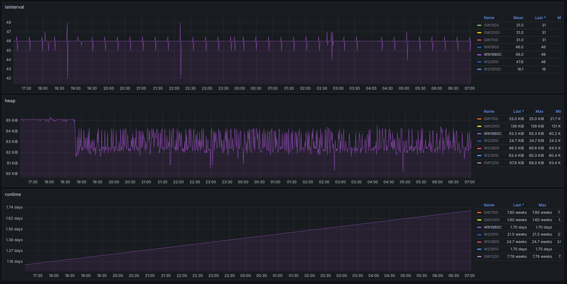

Nach mehr als 12 Stunden Testbetrieb wuerde ich davon ausgehen, dass kein Heap-Problem mit der Firmware v1.3.3.1 der WN1980C vorliegt.
Den Tortur-Test habe ich jetzt nach 1607983 http-Requests (parallel zur eigentlichen Arbeit der WN1980C) abgebrochen. Dabei wird pausenlos ein http-Request get_rain_totals gegen das Geraet abgesetzt.
Start des Tests war gestern, 18:47.

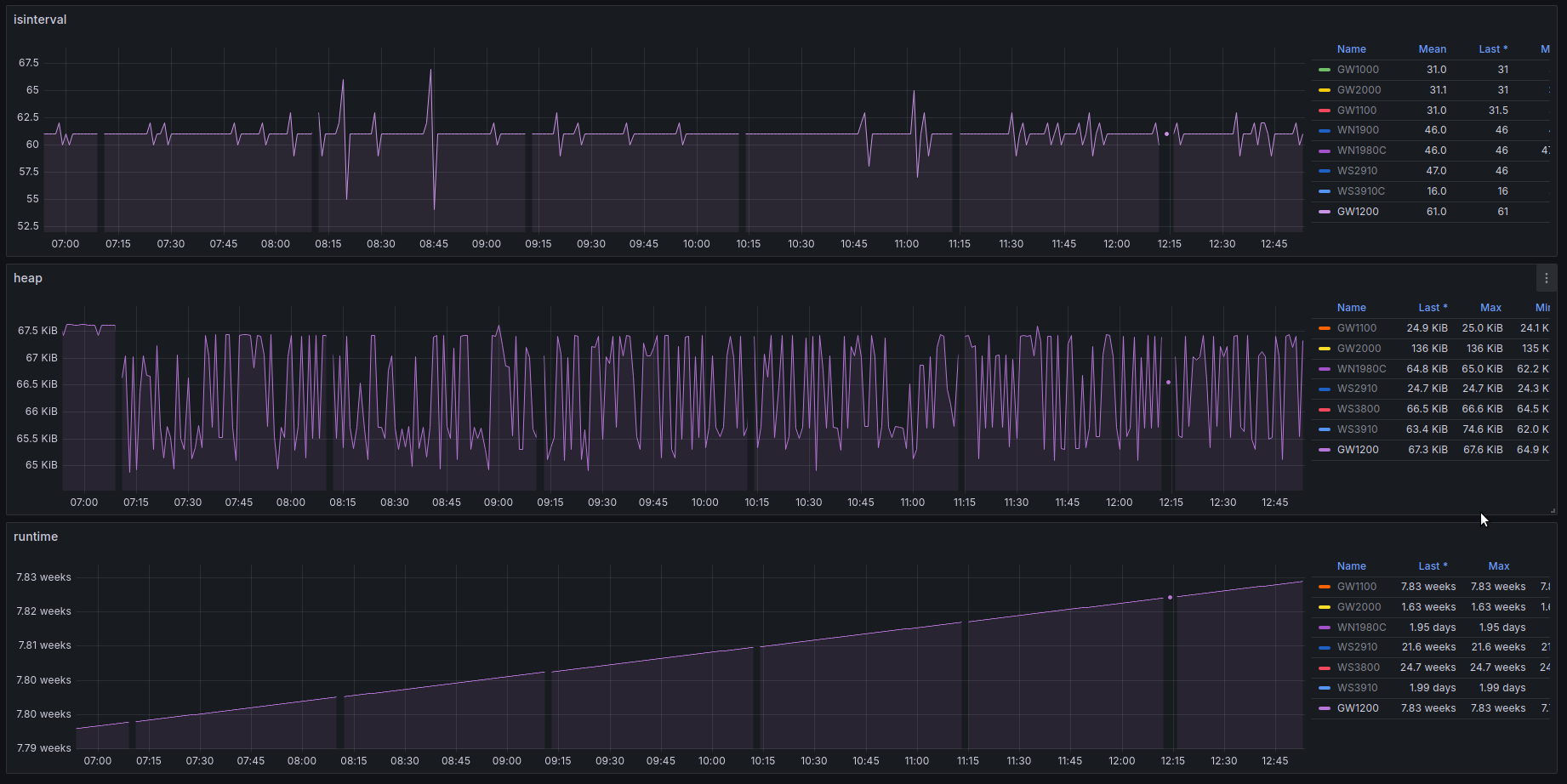

Nach ca. 6 Stunden (7:10 - 12:50 Uhr) habe ich den torture-Test am GW1200 mit Firmware V1.3.2 abgebrochen.
Bis dahin wurden 777873 http-Reqests an das GW1200 gesandt - es gab keine Einschraenkungen, groessere Heap-Einbrueche oder Neustarts.
Ich kann kein Heap-Problem beim GW1200 erkennen.

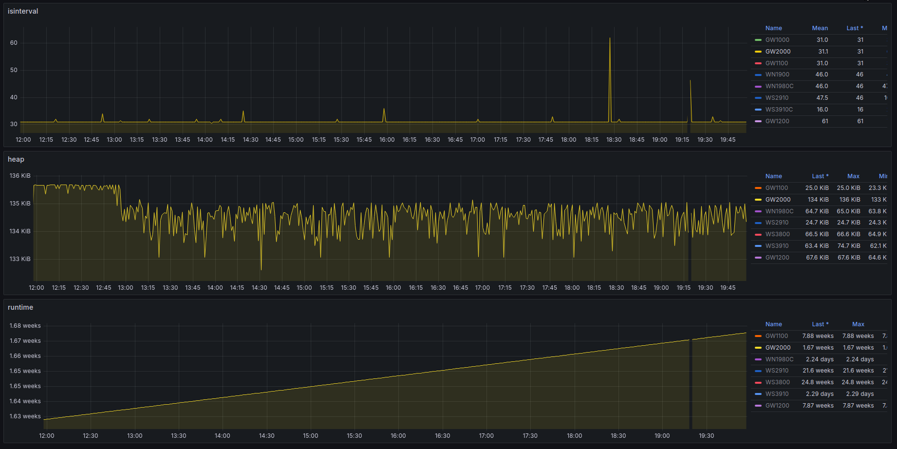

Der naechste Test mit einem GW2000 mit Firmware v3.1.5 (veraltet) startete um 12:58 Uhr und endete nach 919359 http-Requests um 19:58 Uhr.
Auch hier gab es keine Anzeichen von Problemen.

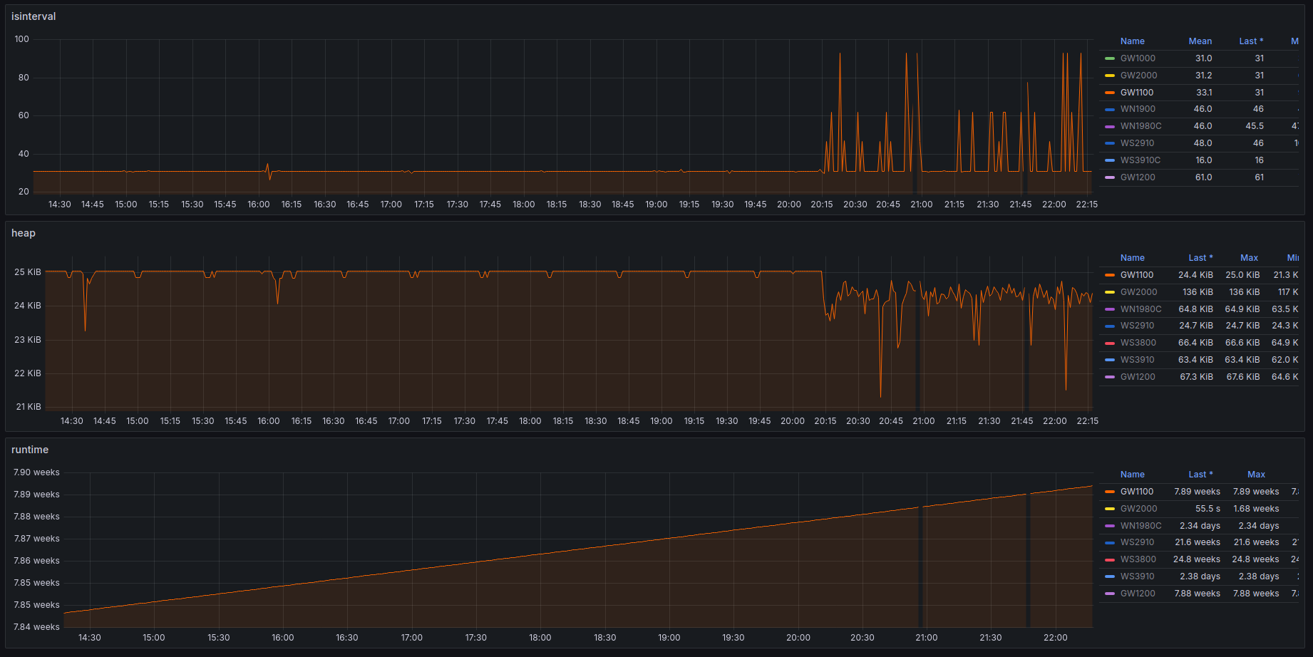

Von 20:14 Uhr bis 22:18 Uhr wurde (kurz) der Tortur-Test auch am GW1100 mit Firmware v2.3.4 gemacht. Ergebnis: 239428 http-Requests und keine Reboots oder sonstige Einschraenkungen.

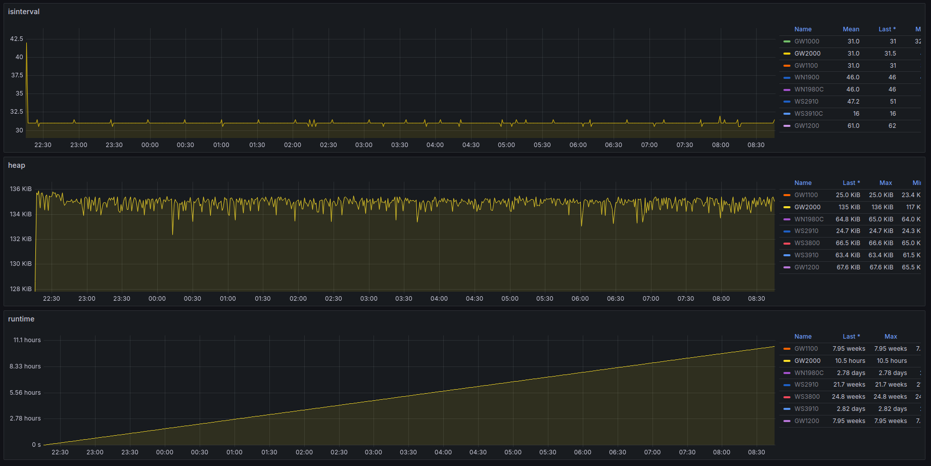

Schliesslich folgte noch der Test mit dem GW2000 mit aktueller Firmware-Version v3.1.6 von 22:19 Uhr bis heute morgen um 08:47. Auch diese Version zeigt keine Probleme (bei 1410446 Requests).

mit Firmware v2.3.4
mit Firmware v2.3.4
mit Firmware v1.3.2
mit Firmware v1.3.2
mit Firmware v3.1.5
mit Firmware v3.1.5
mit Firmware v3.1.6
mit Firmware v3.1.6
