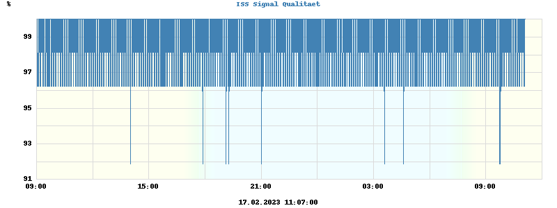

WetterCH hat geschrieben: 08 Nov 2022, 17:49 Hat den niemand eine Ahnung woher das kommt?
Bzw. Haben andere Davis Betreiber auch ein solches Problem.
Was ich bis jetzt herausgefunden habe:
- Bei einem Aufzeichnungsintervall von 2min sind die Spitzen „tiefer“ 50%, bei 5min Aufzeichnungsintervall sind diese Spitzen „nur“ bis 80-70%. Was habt ihr bei euren Wetterstationen für Intervalle eingestellt?
Ich vermute dass dies etwas mit dem Datenlogger zun tun haben könnte, also das WsWin beim abfragen der Daten sofern gleichzeitig in den Datenlogger geschrieben wird. Dies würde auch die regelmässigen Abstände dieser Spitzen erklären jedoch nicht warum diese mal höher sind.
Hallo WetterCH,
wo bitte stellst Du ein Aufzeichnungsintervall von 2 min ein?
Bei meiner Vantage Pro 2 gehen nur 1, 5, 15, 30 ... min.
Ich arbeite i.d.R. mit 5 min.
[image]http:// www.mi-schu.de/dayrx.png [/image]
So sieht die Signalqualität bei mir mit weewx aus. Sie ist zwar nicht immer 100%,
aber trotzdem funktioniert die Übertragung problemlos.
Gruss Jenny
